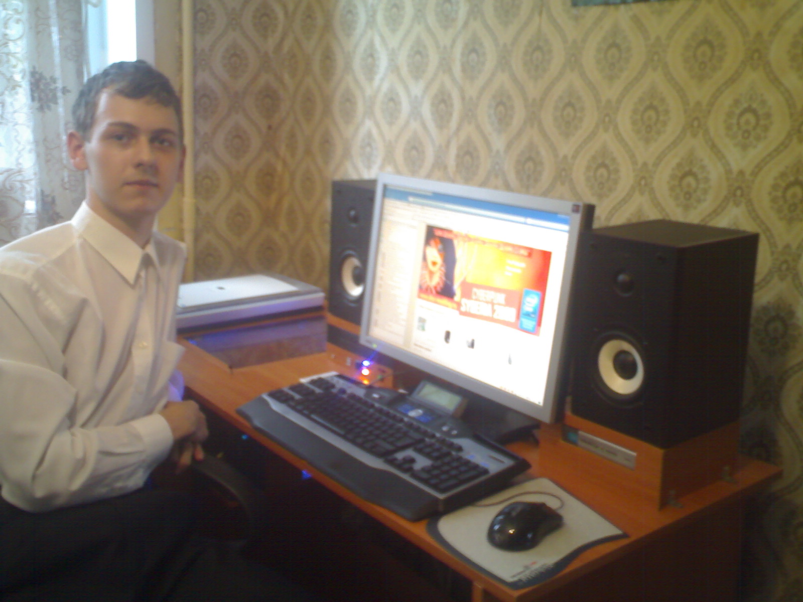

Общий вид:

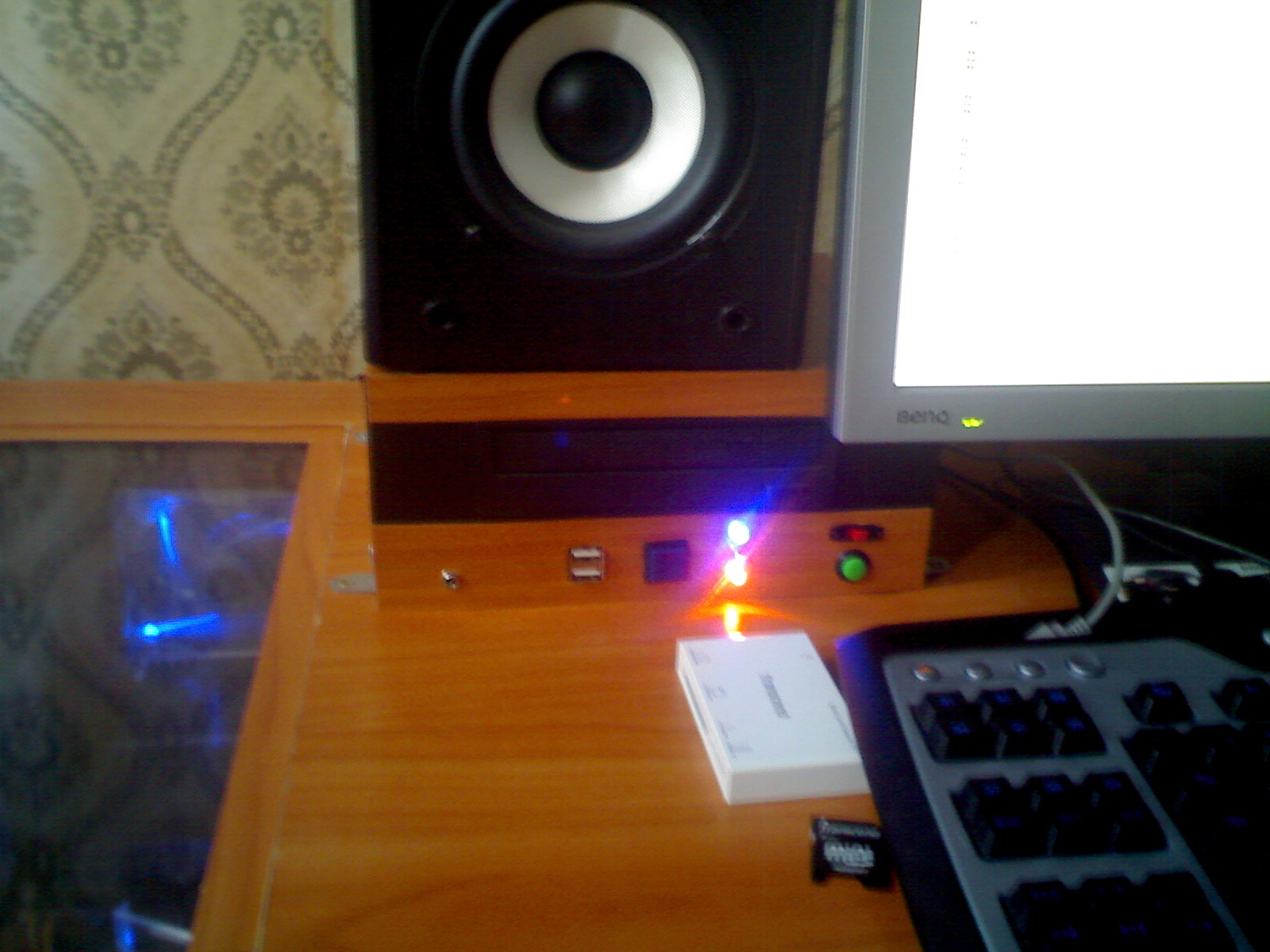

Моя многострадальная панелька, недопаянная. Один USB не пашет, и микрофонного входа, как и второго выхода, тоже еще нет. А зеленый выход звуковухи тоже удлиню и выведу в правую полочку, прям под колонку. И весь пучок проводов экранирую.

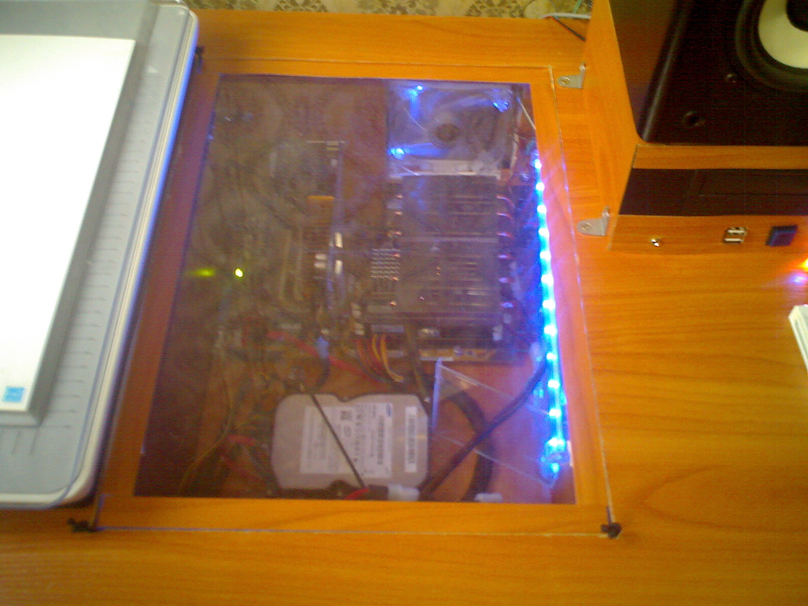

Тут видно, что воспользовался коробочкой от CD как своеобразным воздуховодом. Жесткий диск и так обдувается вентилятором рядом с БП (да, наверное раньше этого тоже не было видно, но за БП стоит еще один 120мм вентилятор на вдув, он просто черный, я его специально не фотал Smile ), а вот от бокового воздушный поток надо направить на проц, память и мать (т.к. проц в пассиве, температура от такого шага сразу снизилась на 12-14 градусов в простое):
P.S. Оба светящихся одновременно диода - не баг, а фича. Пока что верхний - PowerLED, ну а нижний по назначению работает, показывая, что вентилятор на 5В фигачит. Кстати, оба вентилятора через один регулятор подключены пока что, все равно оба на процессор работают.

мля...... ЭТО что за уголки на столе?!?!? спрячь их какнить... ужос как смотрицо...
djlab
СообщениеДобавлено: Ср 4-02-09 : 18-33    Заголовок сообщения: Ответить с цитатой
уже говорили и об уголках...
и боксы на которых колонки стоят надо было сдвигать назад до упора, на уровне заднего края столешницы что бы были.
Проф - сделано да. аккуратность нет.
и все таки вот эти красно-зелёные кнопочки, разноцветные огоньки..не то это для деревянного мода-стола.
И о практичности, стол ведь короткий, ты куда будешь руки опирать когда за компом сидеть? ведь только клава с моником и помещается.
зы а зы рубашку зачёд Smile

Подсветка ужасная, а так Respect
колонки как можно дальше от стены надо ставить, т.к. фазоинвертер назад смотрит. А делать полочки большей длины не хватило дерева, я и так еле-еле вписался.
Подсветка ужасная
ну я вот сейчас в полумраке сижу, любуюсь. Все видно, что хотелось бы увидеть, значит подсветка как минимум нормальная Wink

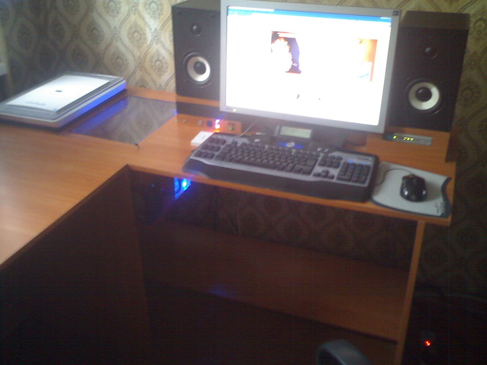

он и так максимально возможной длины, четко в диван упирается. А для рук есть подлокотники у кресла. К одному из которых, кстати, подставку для мышки сделаю чуть позже Smile
Хм, а как одноцветными огоньками можно индикацию разных режимов сделать? Мигающие делать - глаза не щадить. Так что как минимум 2 цвета и надо, один - синий, он мне нравится, ну и второй - оранжевый, под цвет дерева. А какие еще варианты?
спрячь их какнить
а как? Wink
Можно питать их напряжением по меньше, будут тусклее... или пошкурить их немого, сделать поверхность матовой..
СообщениеДобавлено: Ср 4-02-09 : 19-20    Заголовок сообщения: Ответить с цитатой
нужно было взять саморезы по длинее и через столешницу прикрутить в торец
торец трескается от такого, пробовал несколько раз.
не, меня текущая яркость устраивает. Я так понял, что djlab не нравится вообще идея светодиодов

ну а что прикольные фоты
вот правда этот световор пожалуй очень ярковато будет перед глазами
СообщениеДобавлено: Ср 4-02-09 : 20-50    Заголовок сообщения: Ответить с цитатой
ты про лампу? Она от глаз светит, в стену. А индикаторы не сильно яркие плюс тоже светят не в глаза, сейчас сижу в темноте и все отлично.
