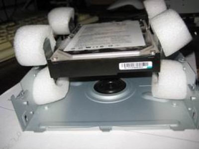

Про рубли мне даже посчитать сложно, вся "комплектуха" и так лежала полумертвым грузом. Просто у меня изначально была задумка, что харду - отдельный вентилируемый виброизоляционно-шумодавный бокс.
Ну в общем этапы эволюции вот они:
 Описание:  Скобы второго варианта
 Размер файла:  7.63 KB
 Просмотрено:  2288 раз(а)
 Описание:  Первый, пружинно-резиношайбовый
 Размер файла:  7.54 KB
 Описание:  Полусобрано
 Размер файла:  19.22 KB
 Просмотрено:  199 раз(а)

в общем похвально... как я понял использовал кусок корпуса от ДВД...а внутренности остались ? Wink
129000
СообщениеДобавлено: Ср 29-10-08 : 15-34    Заголовок сообщения: Ответить с цитатой
Ну сперва кусок от одного, потом два куска от двух (см. самую первую фотку, где все уже в системнике). А внутренности теперь идут на донорские органы. В части двигателей и салазок. Бытовая робототехника, скажем так... Smile))

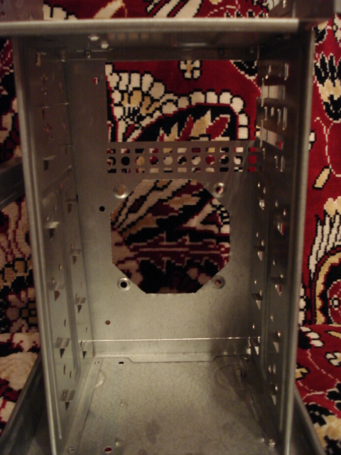

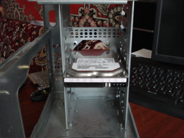

А у меня вот так
До
После
Расширил отсек немного, а винты висели на жестких пружинах.
Сейчас переделываю, т.к. стандартного 80мм вентелятора не хватает, вырезаю дырку под 120мм.
