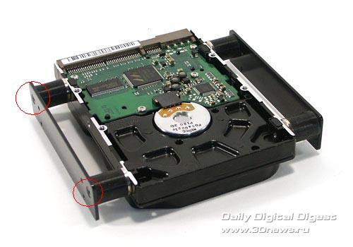

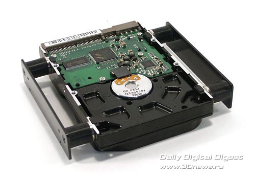

Принцип действия прост: четыре резиновых столбика расширяют крепление жесткого диска с 3,5" формата до 5,25". В результате жесткий диск висит в корпусном разъем 5,25" на резиновом подвесе.

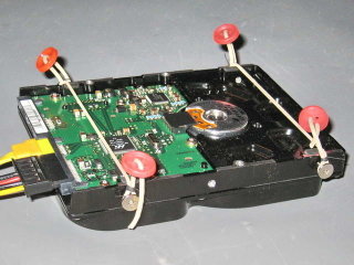

Ну чтоб шансы раскачиваться были минимизированы. Растяжки на максимальные углы разводит надо, ИМХО. Если резинки сильно натянуть, то пока точно сам не понял, или лучше гасить будет или получится как струна играющая. В общем тут столько параметров, что или диссер написать можно Very Happy или эксперимент - лучший критерий, АФАИК.

См. выше, я не про 3мм резинки говорил, а про в разы большего диаметра. Такие можно так натянуть, что хард на одном витке не более 5мм провиснет. Но нельзя резинку на острые грани прорезей пускать, тут я согласен. И эта бытовая резина от температур станет "дубовой", потрескается и оборвется на перегибе острой грани в самый неподходящий момент (через год-полтора).

Нет, рваться точно не будет. Ну а "чуток провисать" - ну да, чуток провисает. Чтобы вообще не провисло, их надо натянуть так, что будет как обычными болтами, настолько же жестко.
не, ну если прям вообще сильно - то конечно как струна. А вот просто - сильно, или чтобы прям провисало, вот что из этого лучше? По идее все же натянутое.
Сделать регулятор натяжения и гайкой-"барашком" искать в ночной тишине оптимальное натяжение. Если сильно натянуть, то не получится ли то детское переговорое устройство из нитки, двух спичек и двух спичечных коробок?
че-то я по фотке не понял, а как эта штука к винчестеру прикручивается?Последний раз редактировалось: ProFfeSsoRr (Пн 24-11-08 : 19-21), всего редактировалось 1 раз

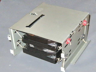

у меня резинки не провисают, натянуты средне (но расстояние до корзины от винтов небольшое):
мой приятель в ascot'е просто выломал корзину и подвесил ее.
вот еще вариант
приводил уже ссылку, теперь с картинками:
Болтиками!
