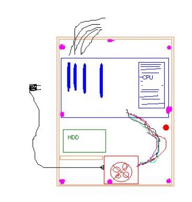

1. А в общем по топику так тебе скажу:
1.1. Замечательно, что решился и сделал. Начать тебе было сложно, но ты начал. Это 5 баллов полюбому!
1.2. Шишек ты уже набил, причем еще и за счет своего кармана. Опыт болезненный, однако наглядный и ощутимый. Хорошо было бы чтоб это привело к более тщательному изначальному продумыванию.
2. Теперь ближе к теме:
2.1. К советам Алагара прислушивайся тщательнее! Человек на своем опыте убедился, что стоит сперва помоделировать в картоне и пенопласте, а потом уже резать пиломатериал. Пара месяца тщательной подготовки оборачиваются последующими двумя годами кайфа от попадания "в десятку".
2.2. На твоем этапе тебе для твоего кармана полезно послать подальше все конторы с ЛДСП и иже с ним. Отличного халявного пиломатериала возле мусорок валяется регулярно и вагонами. Его можно резать безжалостно и какой бы он ни был древний, а если это ДСП, то из него ты словишь в хату уже намного меньше формальдегида, чем из твоего новенького ламината.
Потом все эти б/у деревяшки беспроблемно шкурятся и шпаклюются, после чего изумительно красятся во всевозможные цвета "Тиккурилой" и "Радугой". Надоест через 3 месяца - перекрасишь. Разумеется, говорим не про вонючие нитроэмали и алкидки, а про краски на акриловой основе. Это уже не раз проверено.
3. Теперь детальнее:
3.1. Твой концепция продумана крайне поверхностно. Чего ты хотел добиться?
3.1.1. Упрятать комп? Но зачем тогда вообще прозрачное окно?
3.1.2. Нутро красиво напоказ? Но зачем тогда такой глубокий ящик, в котором все спрятано на дне?
3.2. Ты хотел легкого доступа к железу? Как?
3.2.1 Сверху? Почему тогда не предусмотрено открывание люка вверх? Стекло ты можешь положить просто на 4-6-8 упоров (с мягкими прокладками), а для открывания сделать кнопку-шток снизу (руку под стол, надавил на кнопку-шток, стекло приподнялось на 2-3 см. с одного краю). См. на рисунке, упоры - малиновые точки, кнопка-шток - красная точка.
3.2.2. Снизу? Почему не предусмотрено, что дальный край короба просто вставляется в гнездо-крепление, а ближний край тогда защелкивается на скобу или хотя бы подтягивается за кронштены гайками-барашками? (Хоть на "шпингалеты", хоть на "завёртки")
3.2.3. По краю короба проложи уплотнитель (полоску пенополиэтилена), это и воздушные потоки упорядочит и дребезг не пропустит.
3.3. О компоновке "кишок" в блоке:
3.3.1. Нахрена ты себе сохранил геморрой цеплять-отцеплять периферию, по-прежнему разместив разъемы черте-где у стены? Смести маму внутрь (отодвинь от стенки короба), периферию заводи просто в окно короба (пусть и со стороны стены, если настаиваешь) и прикручивай уже внутри, через окно в столешнице.
3.3.2. Зачем ты поместил источник шума в упор к себе? Это я про БП. Ты еще и потерял его поток, который мог бы работать на охлаждение системы (причем БП тремя поверхностями у тебя "безнаказанно" греет систему!). Засунь БП в общий короб, а нагретый поток выведи через отдельный канал (стенку из ДСП) в сторону к левой стене (влево относительно тебя, сидящего за этим столом). Крышку этого канала сделай прозрачной и открывающейся, через этот канал ты и кабель сетевой введешь (см. рисунок).
3.3.3. Я бы вообще маму развернул, чтоб платы расширения были красивой частью (с детальками) к зрителю, красивый вентиль радиатора проца поставил бы более видимым, чтоб продувал радиатор наружу, а кабели периферии ввел бы жгутом в окно короба и вставлял в разъемы уже внутри.
3.3.4 Неясно где у тебя будет DVD-ROM жить и как им пользоваться... Может вывести его мордаху в окно в том месте, где сейчас БП у тебя стоит? (Или внешний поставить? Так он в 3-4 раза дороже... )
3.3.5. Мама красиво крепится так: винтами на стандартные резьбовые стойки для мам во внутреннюю резьбу, стойки своей внешней резьбой - в кусок оргстекла (можешь цветные линейки купить), оргстекло на саморезы к ДСП дна корпуса. В оргстекло сунь светодиоды. Smile
3.3.6. Если мать развернешь, то планки плат расширения одним краем в прорезь в дне корпуса (если дотянутся), а другим на панельку-донора от другого корпуса. Ну или из тех-же цветных линеек скрути опорную панельку и подсвети её.
3.3.7. Общий совет, чтоб красоты было виднее, сделай короб меньшей глубины, а чтоб хватало места лучше увеличь размер короба. Стекло сделай двойное, сверху 4мм силикатное, оно меньше царапается, а под него 2-3мм оргстекло как защиту электроники от осколков на случай поломки силикатки. Чтоб при поднятии крышки случайно не заляпать сопрягающиеся поверхности, скрепи стёкла по периметру узкой полоской двухстороннего полипропиленового скотча. Это бюджетный вариант. А идеальный - на силикатку снизу бронирующую плёнку.

это что же с кулером на видео должно было случиться что бы от него вся мать вибрировала?
ну так он ж крутится! Значит - вибрирует! И чем жестче закреплять, тем вибрация слышнее и сильнее, либо наоборот менее слышна (зависит от материала).
чтобы комп был в столе, корпус не мешался. Задолбали заводские, бороться с воздушными потоками там, проще уж сделать самому где угодно дырки для вентиляторов, и дырки любого нужного размера.
рассчитывал на установку в будущем более высокого кулера-башни, плюс "мало ли". Наверное, чуть позже просто укорочу глубину сантиметров на 5.
эээ... Вообще-то оно мне ни к чему, это мой рабочий комп, я вообще туда не залезаю, разве что от пыли почистить. Так что "гемор с подключением устройств" для меня не существует, я один раз все подключил и все.
спасибо, сам бы не догадался никогда до такого Smile
да места-то как раз дофига, переборщил, надо даже уменьшать размеры Smile

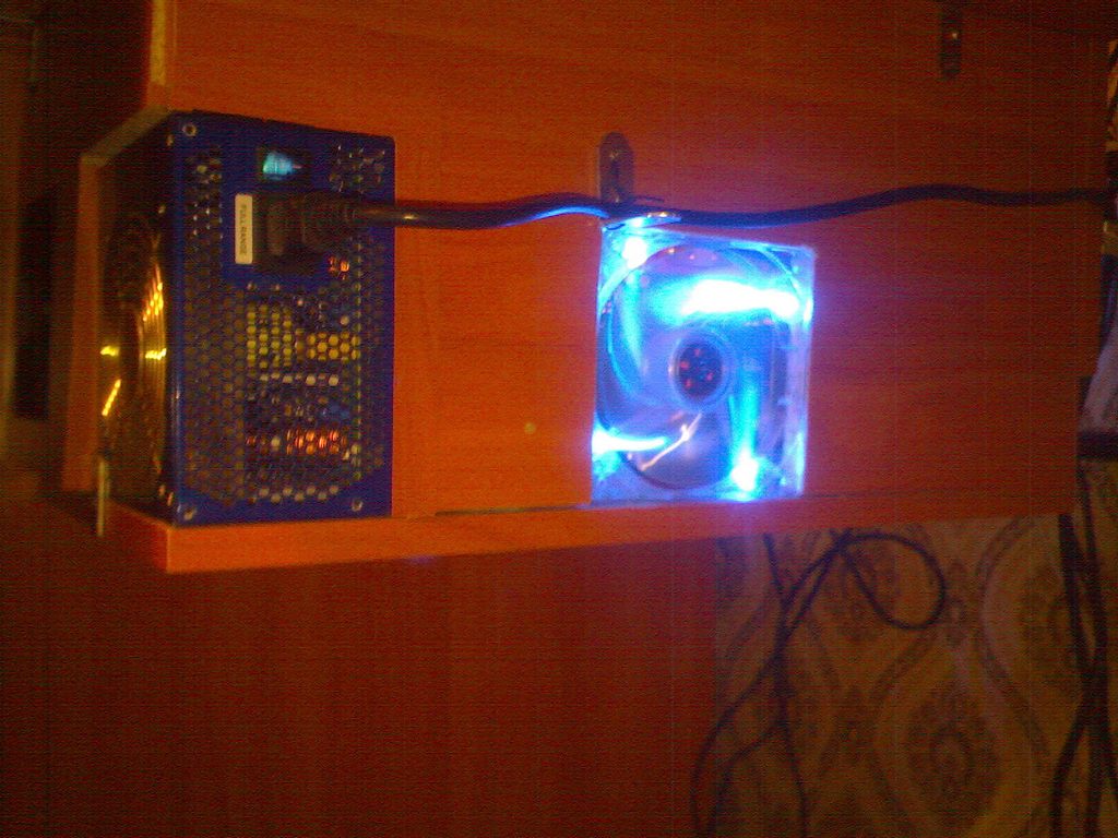

нет, нет, нет и еще раз нет. Во-первых - его у меня не слышно. БП, включенный со всеми вентиляторами кроме видяхи, вообще не слышно. Он ничего не греет - он берет воздух не из компа, и потому холодный вообще. И именно поэтому я и не хочу, чтобы он работал на охлаждение компа, от этого он только сам будет свой вентилятор быстрее крутить, и больше шуметь. Да и куда его пихать, чтобы он на пользу был? Мне он только мешается.

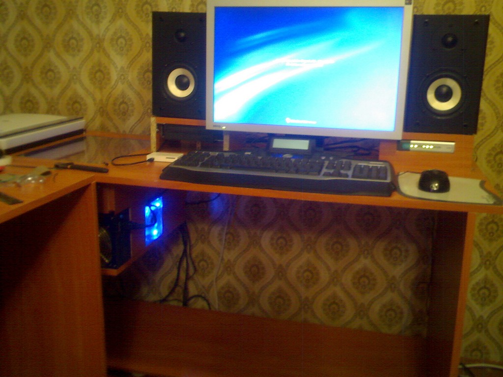

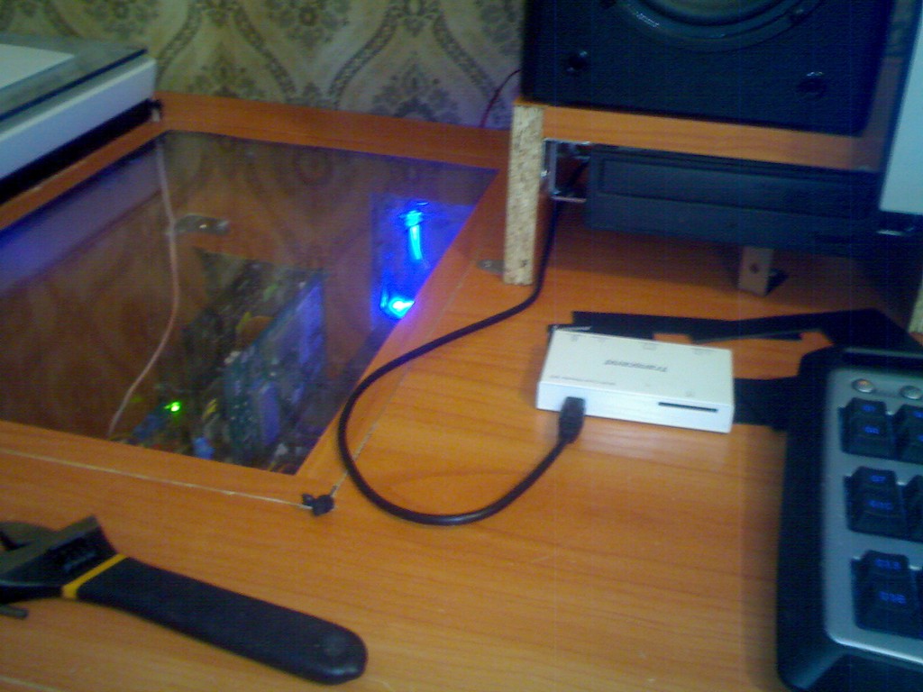

А теперь, собсна, фотки почти готового стола Wink
Еще незаконченная подставка под колонку крупным планом:
Вот так решил проблему торчащего провода от БП, и сзади все провода питания еще одним уголком скреплены и спускаются ровной косичкой вниз, к сетевому фильтру. Остальные провода скреплены за монитором.
В той подставке, где привод, будут все кнопки, индикаторы, USB и входы/выходы звуковухи. В другой подставке роутер.
