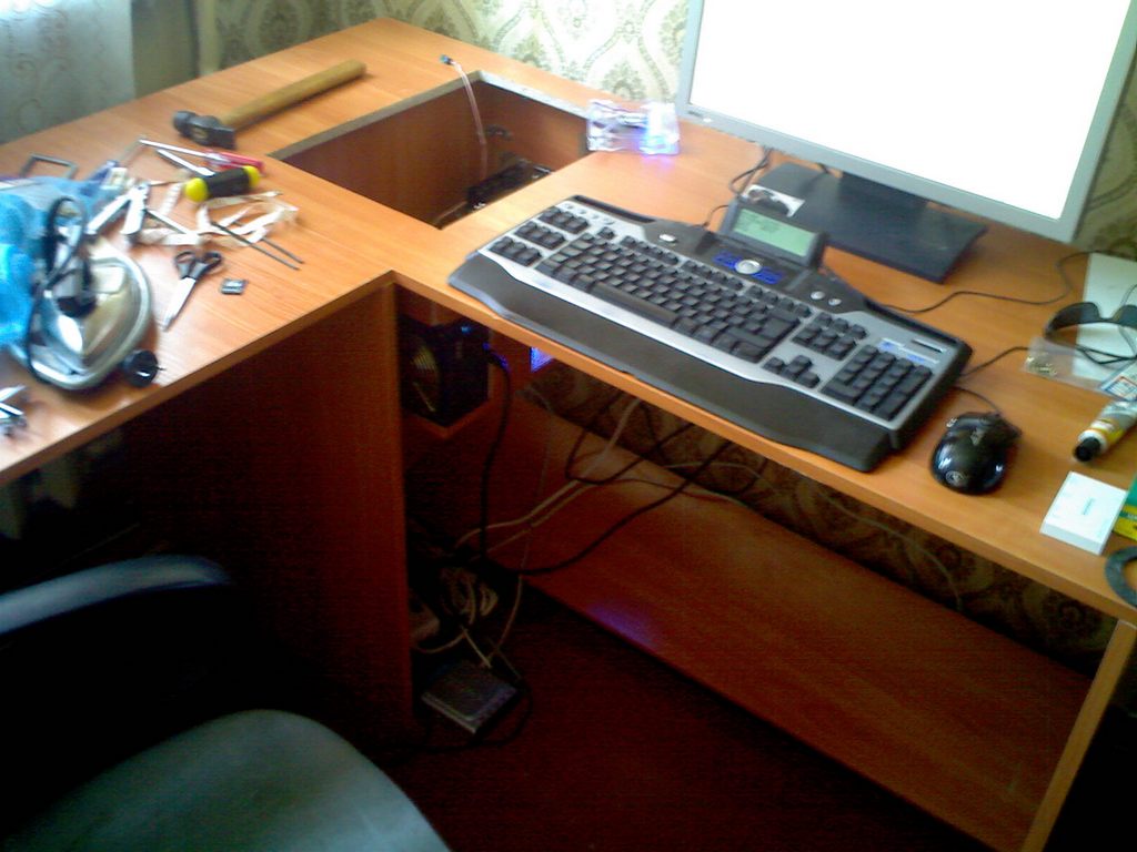

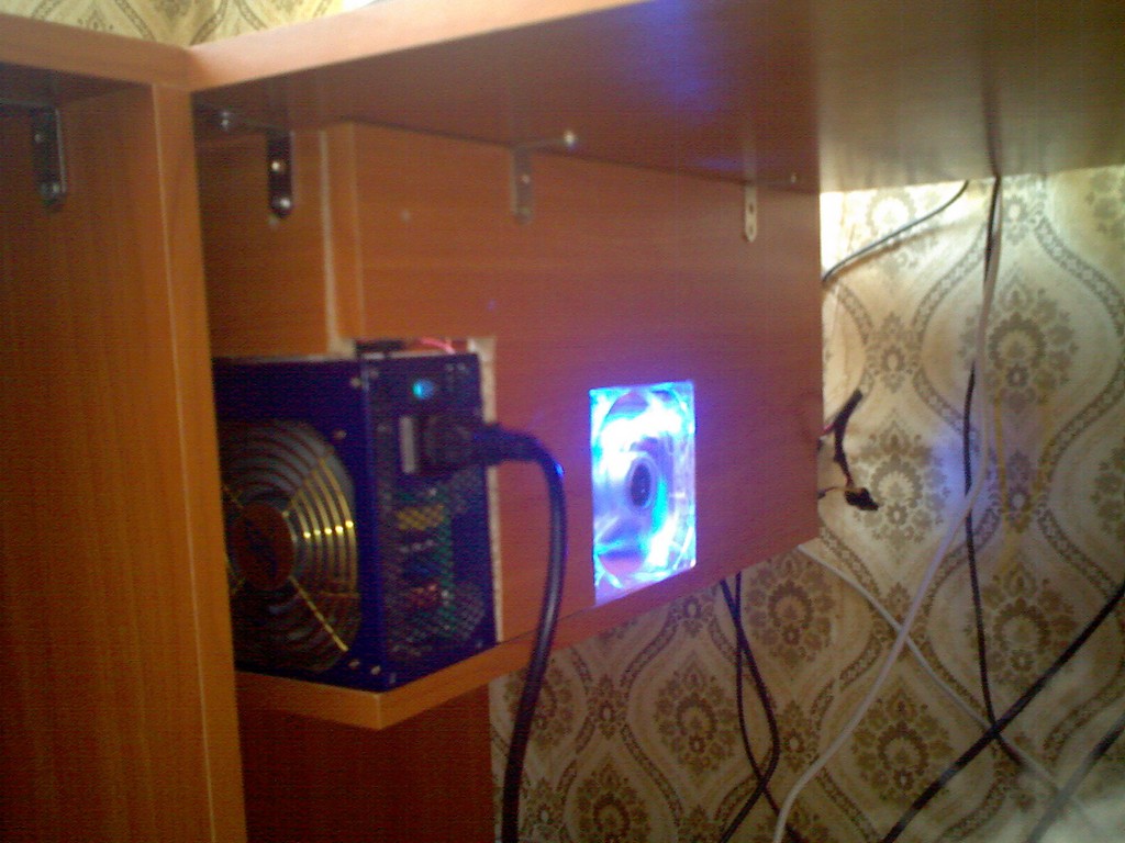

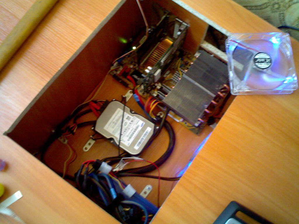

СообщениеДобавлено: Вт 27-01-09 : 14-11    Заголовок сообщения: Ответить с цитатой
Новости с полей: в целом стол собран, комп вовнутрь засунул, сижу сейчас с него Smile Конечно, косяков много. Перво-наперво вынес для себя мысль: надо на бумаге расчерчивать вообще все! И в целом, и все детали по отдельности, и крепления еще на бумаге расчерчивать. А я так, все по ходу делал. В итоге имею щели и некоторые нестыковочки мелкие. Также я малехо высоковатый ящик сделал, можно было на 3-4 сантиметра и уменьшить высоту. Ну да ладно Smile
Теперь вопросы:
1) чем лучше щели в стыках закрывать? Хочу максимум тишины, так что нужно все заделать.
2) насколько важно заземление материнки и прочего? Вроде ж в акриловых корпусах никакого заземления нет, да и во многих кастомах тоже, и все работает
Ну и вот пара фоток:
Да, кстати, может че подскажите умное. Во-первых - провод БП несколько выбивается из общей картины. Куда б его деть? Но БП переворачивать по-другому уже не буду. И из БП воздух дует прямо в ногу, что б такое красивое придумать, чтобы воздух от БП вверх направлять?
СообщениеДобавлено: Вт 27-01-09 : 14-21    Заголовок сообщения: Ответить с цитатой
А чего такие щели огромные то?
Снутри двухстороннем скотчем толстым. На мертво заделает. Или герметиком, но со скотчем работать удобнее.
Фото номер 2 - зачем скобы снаружи сделал? Нужно было их внутри ящика как нибудь прилепить. Либо прикрутить насквозь саморезами - красивее было бы.
И что будет на месте той большой дырки в столе?

djlab
СообщениеДобавлено: Вт 27-01-09 : 14-27    Заголовок сообщения: Ответить с цитатой
Объединение земли всех комплектующих очень важный момент, возьми просто длинный проводок какой понравится и прикрути его ко всему.
В акриловых корпусах абы как(как и в кастомах такихже) часто нет общей земли, поэтому и полно противников такого"моддинга".
А про бп, надо было раньше думать как его разместить, надо было спрятать куда нить его.
И последнее голубой крутилятор, БП, выбивается из общей картины деревянного моддинга. Эстетический чисто момент, не канает.
Замени в крутиляторе голубые светики на белые, если так хочешь что бы он светился.
Края срезов оделай каким нить молдингом(или хотя бы приятного цвета изолентой обклей).
Наведи порядок в проводах.
Скопы на которых висит Винт, перекрути что бы они внутрь смотрели, портят картину.
Селеконовый герметик, это самое простое помоему и можно все ровно замазать. Он кстати разных цветов бывает.
