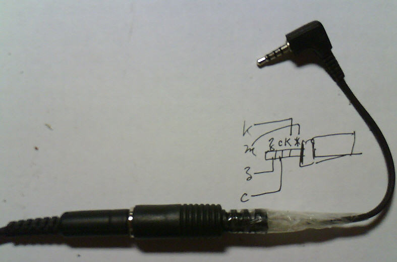

Да, Профессор, если удумаешь паять себе переходник - возьми тестер или запомни, какого цвета провода подходят к чашечкам ушей - чтобы не запаять массу (общий провод) к левому или правому уху. Smile
http://mpxuser.com/stati/raznye/perehodnik-na-razem-dlya-nayshnikov-i-mikrofona-35mm.html - только микрофон выкинуть.
Вот ещё вариант - паять не переходник, а страрый штекер с кнопкой и микрофоном к новым ушам (только вопрос: а, если зарезать комплектные уши в таком случае, гарантия на всё устройство пропадёт?).
http://www.webpanel.ru/products.aspx?product=1314
Коммуникатор e-ten x500, наушники philips SBC HS385 и такойже переходник. Не работает. Коммуникатор НЕ НАХОДИТ наушники тк звук продолжает пускать через свой динамик. Почему? Потому что распайка 2.5 - 3.5 неверна. Выход: замена 3.5 джека у новых наушников на 2.5 джек от родной гарнитуры с у чётом распайки в родной гарнитуре, чтоб провод левого уха шёл на левое ухо новых наушников. Контакты 2.5 джека кнопки и микрофона в новых наушниках не должны быть ни с чем соединены. Либо от тойже гарнитуры отпайять кнопку с микрофоном и припаять к контактам 2.5, а провод пустить вдоль провода новых наушников. Спасибо за внимание.
А вот, похоже, причина:
borodadw 14.09.2007:Переходник
Есть у меня такой переходник, микрофон уверенно не работает и не может в принципе работать. Хорошо бы сделать переходник с микрофоном и штекером Д-2,5 мм четырехконтактный, а Д-3,5 трехконтактный.
Phoenix 14.09.2007:
К сожалению разные производители по-разному реализуют четвертый контакт. Для примера попробуйте подружить гарнитуру Samsung или Motorola с телефоном Nokia. Результат не порадует - микрофон всё так же не работает и звук теряет качество Sad
Отсюда следует - однозначно паять самому. Правда, 4-конт. не получится на гнезде 3,5 мм получить - не видел я таких гнёзд. Да и не получится подключить просто наушники - только гарнитуры.

Короче, полная опа - даже комплектные уши то работают, то не работают - я хотел ихнюю схему составить, а толку? Похоже (с учётом того, что в другом экземпляре этого девайса тоже такие же траблы) там не так распаяны разъёмы в гнезде для ушей. Вижу в своей ситуации только один выход - либо уши (гарнитура) блютус, либо перебрать все варианты пайки методом тыка - вдруг заработает.
Но покупать блютус 2.0 гарнитуры со сменными ушами - слишком дорого. Ритмикс был самым лучшим, но он только в Мире был в наличии, да и то на распродаже и не в нашем городе. Ябра - дорого, да и нет у нас. А те, что есть (или в Инет-магазинах) возьмут дороже процентов на 25.
Полная опа Sad ..... Пошёл паять.
СообщениеДобавлено: Пн 15-09-08 : 20-51    Заголовок сообщения: Ответить с цитатой
Получилось вот это: зелёный отрезал нафик
За неимением компаундов и пр. укрепляющих вещей обмотал скотчем. Думаю, несколько месяцев переходник проживёт. Потом снова паять (благо, запас по длине провода есть). Нужно гнездо получше искать, чтобы там было за что держаться проводам. Или, всё-таки, заливать чем-нибудь
Раздербанил штекер с ушей гарнитуры Нокия HS-47 (500 р в Эльдорадо - лопухнулся, ибо думал, что там норм. переходник, а там наоборот - 3,5 мм штекер 4-конт. - 2,5 мм гнездо).
Блин, сколько мороки с этим 2,5 мм. Чтобы я ещё раз взял коммик с таким гнездом!!!!!!!!!!!!! Теперь фактор гнезда будет для меня определяющим. Smile Синие зубы ещё дороги, а ушей с 2,5 мм мало.
Вообще же, проще плеер купить музыкальный - его не жалко таскать как попало с собой. Они уже дешёвые, даже с большой ёмкостью и хорошим качество. И там нормальные разъёмы!!!
Только звук что-то не сильно громкий - в метро явно будет заглушаться. Наверное, уши сильно многоомные. А эквалайзер выкручивать - так когда уши убираешь, динамик коммика убивается.
Естественно, ни о каких звонках через уши и речи быть не может. Это просто переходник.
