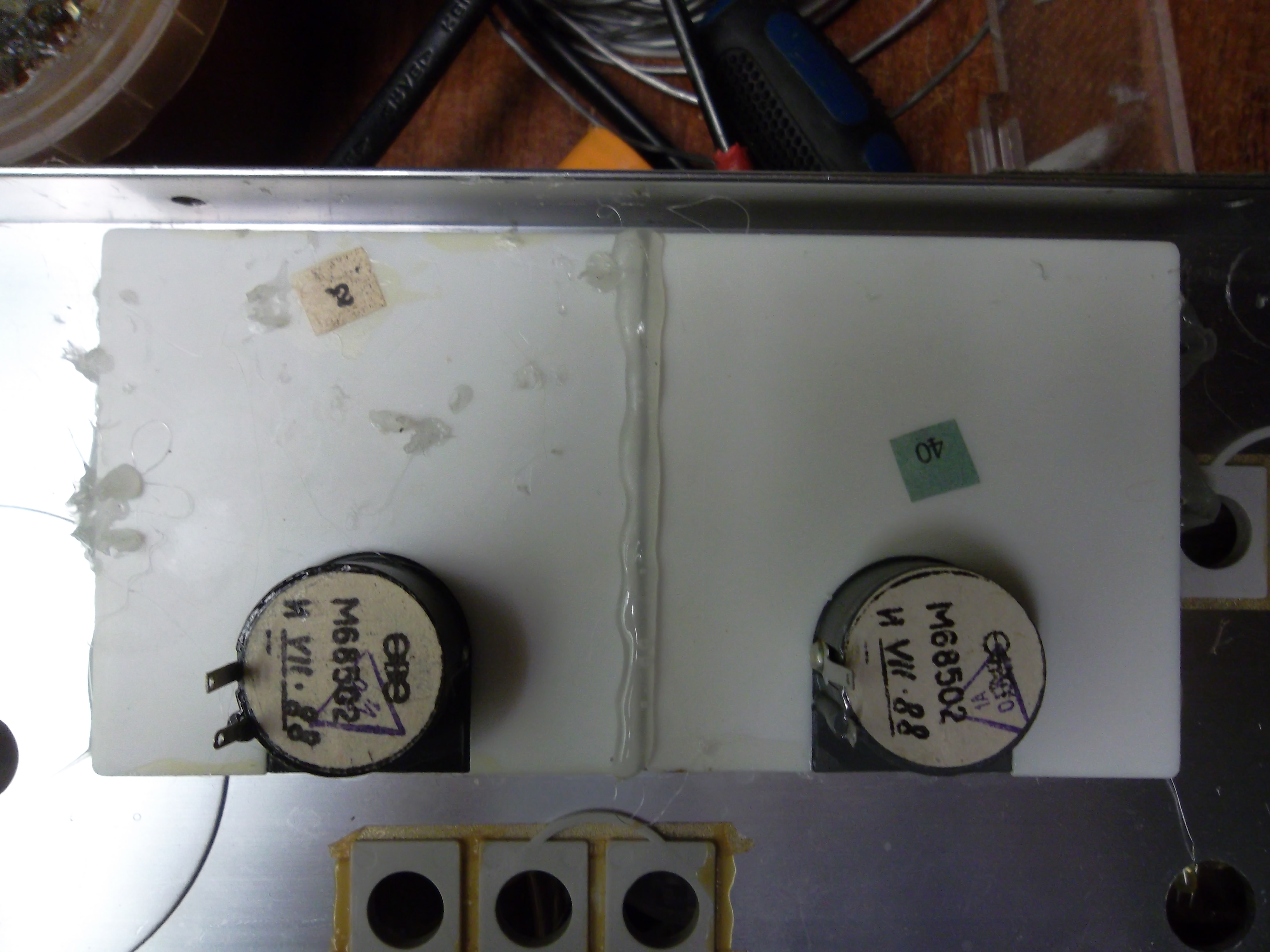

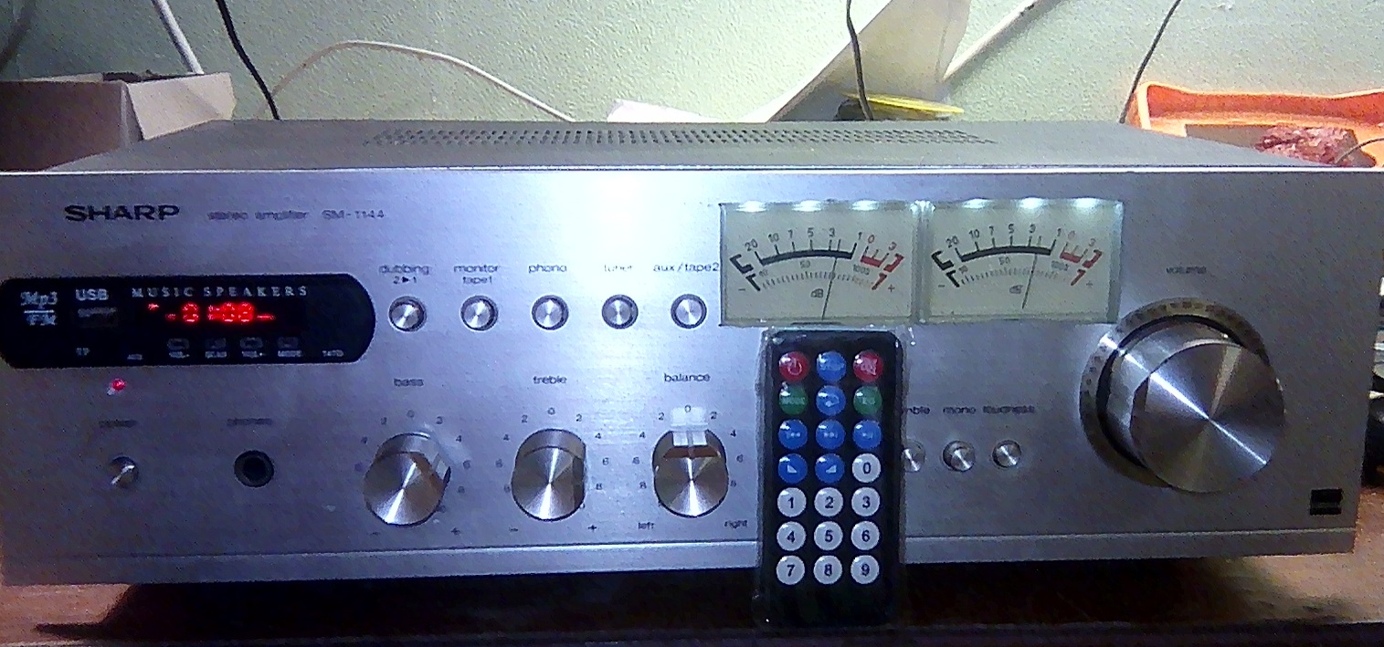

Не могу задать правильно вопрос в поиске,
Что нужно, есть светорассеиватель или светопроводники не знаю как назвать правильно. Суть такова смотрим на фото индикаторы и на них по 3 точки подсветки. ну не очень красиво смотритя. и вспомнил что то разбирал и там что типа стекла на него светит светодиод и уже от этого стекла свет на табло или индикатор поступает равномерно его подсвечивая.
И как найти такую штуку что б купить не могу правильно поставить вопрос,
ну и толщина правда нужна 2,5-3 мм всего.
Как правильно материал называется как его искать?
Вспомнил в жк мониторах стоит такое распределяет равномерно.
Где то планшет валяется разбитый надо глянуть.
Но все еще в поиске правильно поставленного вопроса для поисковика.

academ
СообщениеДобавлено: Чт 16-03-17 : 20-16    Заголовок сообщения: Ответить с цитатой
Нужен светорассеивающий материал.
Полоску молочного светорассеивающего оргстекла туда установить.
Есть у меня молочка стекло 3мм толщиной
СообщениеДобавлено: Чт 16-03-17 : 20-31    Заголовок сообщения: Ответить с цитатой
academ
Пивет Александр
Ну как вариант наверное да, надо зазор промерить точно.

academ
СообщениеДобавлено: Чт 16-03-17 : 20-54    Заголовок сообщения: Ответить с цитатой
Алексей, будешь в академе заезжай, отдам. Завтра утром уеду, буду в воскр. вечером. Так же есть стекло с микролинзами 6мм для торцевой подсветки

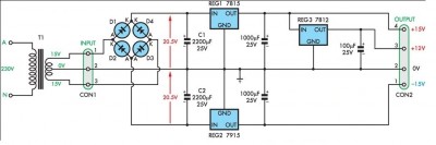

СообщениеДобавлено: Ср 22-03-17 : 19-21    Заголовок сообщения: Ответить с цитатой

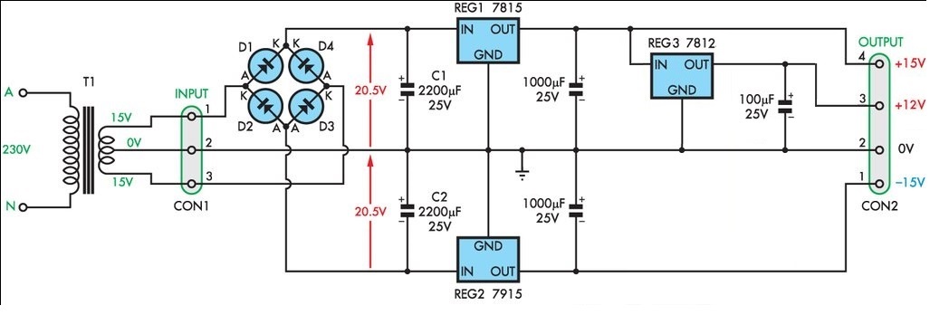

Знаний у меня по схемам только прочитать и отремонтировать сам придумывать я их не умею.
Но конечно в просторах нашел нечто что надо, но оно не до конца то.
И по порядку.
С трансформатора выход 2 питания по 23 вольта есть. что нужно на выходе,
На выходе надо несколько питаней.
4 раздельно регулируемых от 9 до 12 вольт DC
1 питание 12 вольт
1 питание +- 15 вольт
на регулируемых будет 3 группы подсветки на разных светодиодах и регулируемое оно надо для того что б можно было по свечению вывести все в одну яркость.
ну и стабильные 12 вольт для модулятора Lossless.
ну и +-15 для драйвера управления стрелочными индикаторами.
Что я нашел ну понятно стабилизаторы
L7815ACV и KA7915TU это для +- 15 вольт ну и схему нашел на них же.
А вот остальные засада.
Кто может разработать такую схему, то есть. Нужно полностью с указанием всех деталей которые будут в схеме.
Ну а собрать сам соберу на макетке.
О как. Если это платно то предварительно укажите сколько это будет стоить, а то вдруг у меня не хватит денег.
Это то что нашел на просторах, но 12 одно и оно 12 и не регулируется от 9 до 12.
 Размер файла:  68.09 KB
 Просмотрено:  211 раз(а)
Последний раз редактировалось: alexs22222 (Ср 22-03-17 : 19-51), всего редактировалось 3 раз(а)
СообщениеДобавлено: Ср 22-03-17 : 19-25    Заголовок сообщения: Ответить с цитатой
светодиоды надо шимом а не линейником регулировать
СообщениеДобавлено: Ср 22-03-17 : 20-02    Заголовок сообщения: Ответить с цитатой
Красными стрелками указаны 4 группы подсветки и зеленой питание модуля.
Это усилитель.
СообщениеДобавлено: Ср 22-03-17 : 20-14    Заголовок сообщения: Ответить с цитатой
Все всем спасибо вопрос решён, немного не стандартно но решён.
на светодиоды бум ставить модули.
DC-DC LM2596
Хотя думал собрать единой схемой что б одной платой было, но да ладно будем делать 6 плат, благо размер небольшой,
DC-DC LM2596 да и этих в загашнике штук 10 еще есть)))
