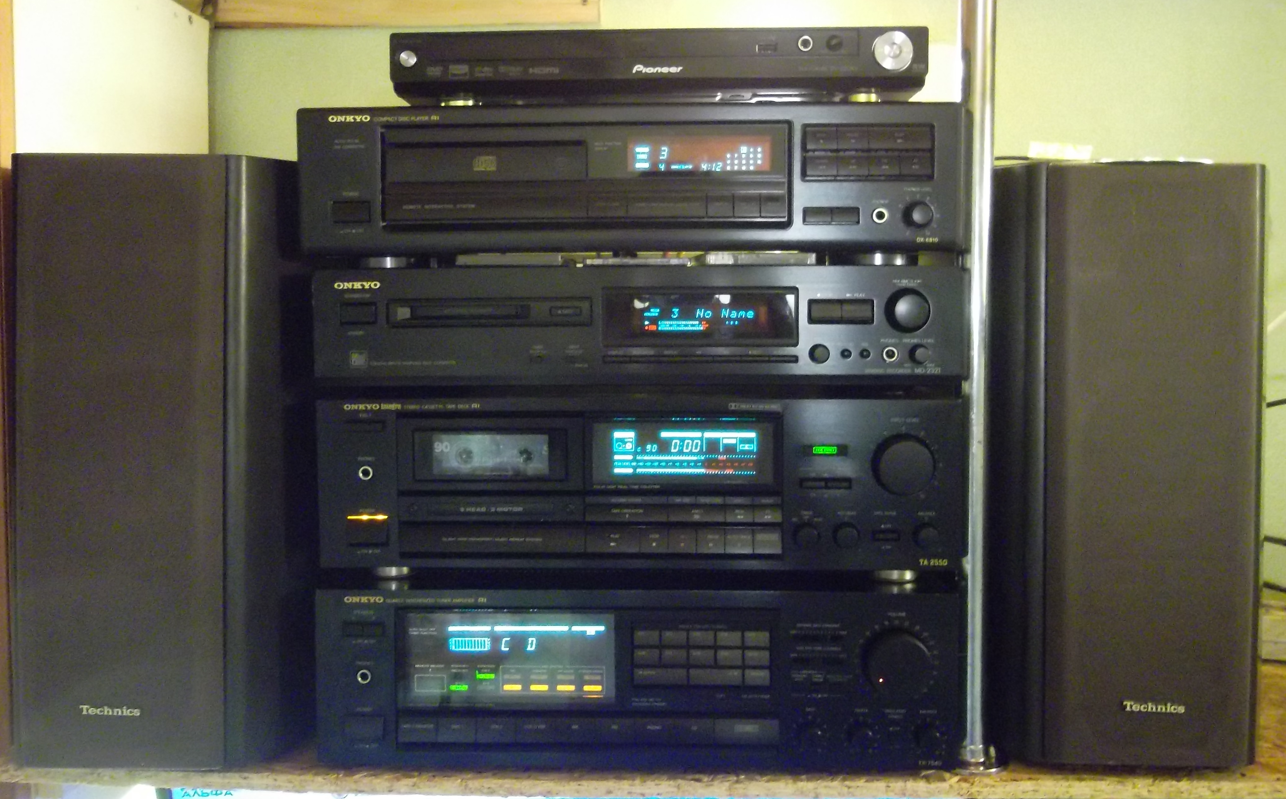

Да этот оказался вообще плохого качества, а прошлый перевел отлично, смещение самое небольшое конечно присутствует. Но читается все отлично. Да прошлый надо было потому как не мог с одной функцией разобраться. Но там смешно получилось но мунуал помог.
Не заглядывая за стойку мне нужно было удалить подключение контроль (пульт дистанционки по кабелю между блоками) ну я руку сунул нащупал и вытащил, и все вроде нормально, ставлю мд диск на запись а он мне выдает шляпу, ну и решил я обратится к мунуалу. А как оказалось я выдернул не управление а кооксальный, и он мне мд проигрыватель говорит надписью что типа сигнала нет, типа офф сигнал кооксал вход. А я ну русский в языках не силен)) писать эту надпись переводить заморачиваться не стал, и решил мунуал почитать))) Ну и прочел что я сам идеото)))
Вам еще раз спасибо огромное. Перевел.
А второй аппарат только приехал и блин беда диск вставляю самописку а он все время играет одну песню вторую не хочет, ну а мне надо бывшему владельцу либо счет выставить либо подтвердить что все окей, вот и думаю надо мунуал почитать может где в памяти забито что 1 трек играть. Но тут меня осенило, как же записывались диски, ну и понял что чистый флак читают не все сидюки, некоторым надо куе. быстренько вкатал болванку через CUE ну и все окей читает. А так бы французу счет выставил)))
Ну больные мы люди. нет мп-3 как все со смартофона слушать, нам надо что нибудь поинтереснее. )))
Старые диски записанные без куе на других сд и двд читаются без проблем, а этому не нравится такое дело ему подавай правильно записанный.
Вот так как то. Иногда мунуал помогает понять как пользоваться иногда и сам понимаешь где ошибка.
До этого много было разных и мд и сд проигрывателей соньки техниксы, но с год назад подсел на онкио и вот увеличиваю свою стойку, и как оказалось онкио еще и хитромудрая аппаратура и умная.
Спасибо.
