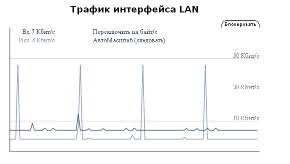

Кто может ответить? Что за активность исходящего LAN роутера, когда активности никакой нет? Или эта активность связанна с сигналом IP TV (в этот момент IP TV не принимается)?

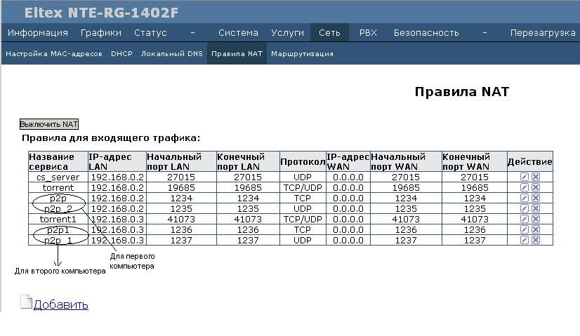

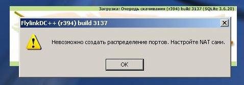

вообщем проблема не совсем в оборудовании Eltex, но все же чтобы не создавать новую тему то напишу тут:
имеется устройство nte-rg(тот который роутер с 4 портами)
в него подключено два компьютера, на обоих хотелось бы пользваться флаайлинком, вообщем подключил второй комп, интернет и прочее автоматом настроилось и появилось, а вот флайлинк не хочет ничего искать и качать, я так понял что нужно пробросить ещё два порта помимо 1234 и 1235 которыми пользуется клиент на первом компьютере
пробросил 1236 1237(c udp/tcp ничего не напутал)
вписал эти порты в программу, но все равно ничего не качает, и при запуске программы выдает такю ошибку:
вот проброшеные порты:
скажите чего не так сделал

Allan Продвинутый форумчанин
| ChewbaCCa писал(а): |
вписал эти порты в программу, но все равно ничего не качает, и при запуске программы выдает такю ошибку: |
На оба компа надо мапить идни и те же порты, а не разные.
Зачем мапил 1236 и 1237???
Ставь везде 1234 и 1235
// Allan, извини, но иногда лучше жевать... порты нужны действительно РАЗНЫЕ на каждый локальный ip
// а ошибка связана с UPnP, нужно выбирать пункт "Брандмауэр с ручным перенаправлением", а не "Брандмауэр UPnP WinXP+"
// галку "Работать в пассиве если актив не работает" также рекомендуется включить |
ChewbaCCa Форумчанин
| Цитата: |
спасибо за помощь, теперь все работает |
