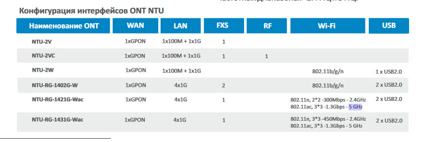

Планируется абонентам устанавливать ONT NTU-RG-1421G-WAC или ONT NTU-RG-1431G-WAC ?

ПОСМОТРЕЛ - у меня стоит вот такой аппарат ONT NTU-RG-1402G-W rev.C (прям даже достал инструкцию к нему специально посмотреть и убедиться). Не знаю - ставят ли сейчас - но ставили год назад это точно (поди и на обмене есть тоже они).
чем 02 отличаются от 21 или 22??? вроде вот мой 1402 очень похож на инетные фото 1421
UPD. Посмотрел на элтексе и понял в чем отличие - "5 герцовый вайфай" (в остальном идентичны). Так то - решаемый вопрос - через установку еще одного роутера умеющего 5 GHz.

Условно идентичны.

AFAIK NTU-RG-1421G-WAC уже ставят и 5г wi-fi жарит как заправская микроволновка. зер гуд
