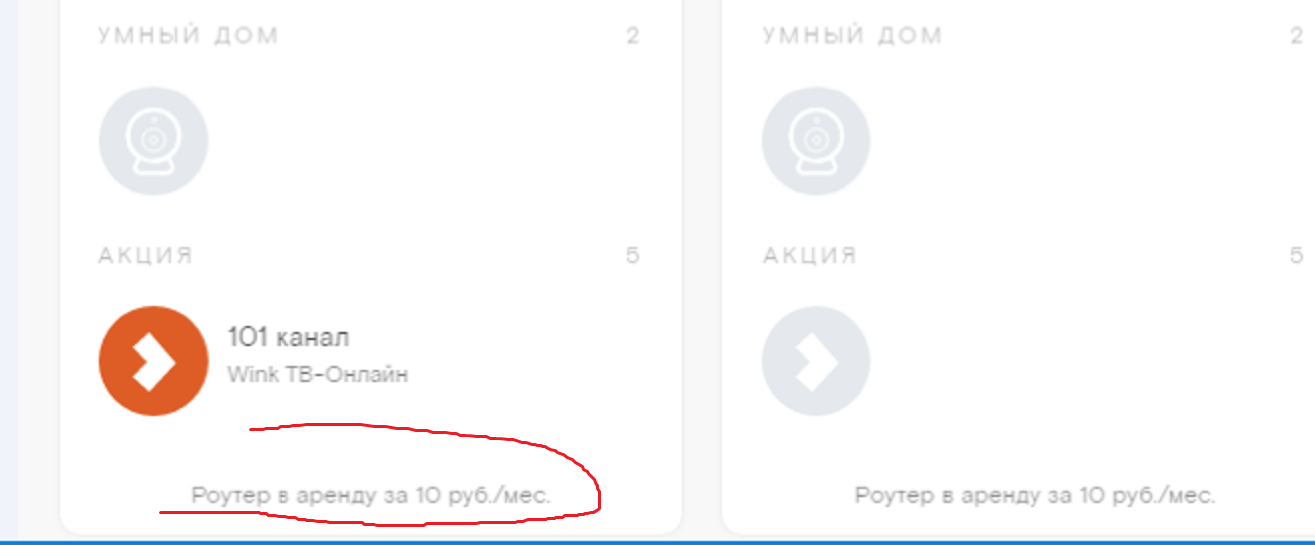

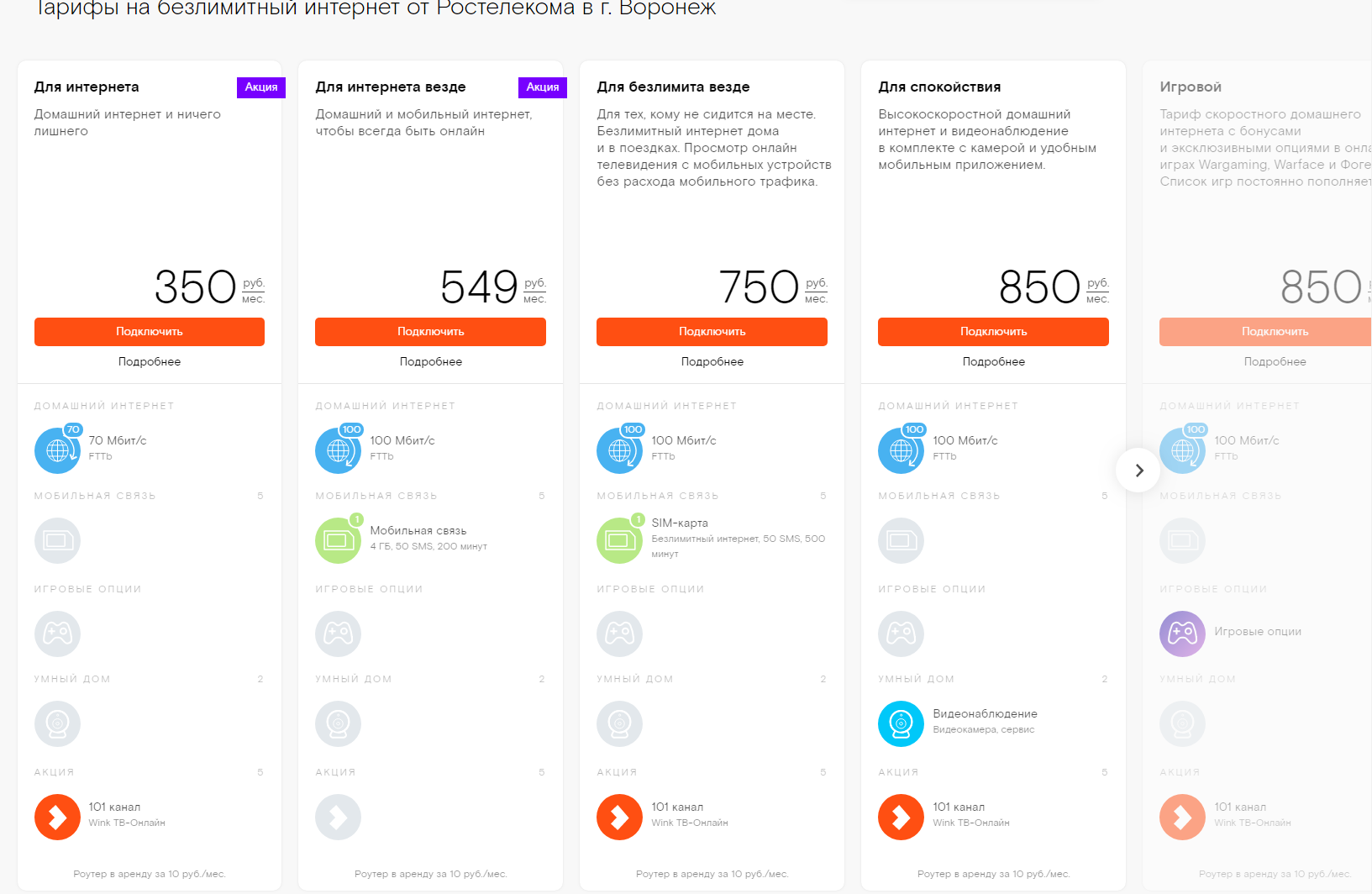

ростелеком в воронеже
k0stE писал(а):
P.S.: но 90р/м это вам загнули, у меня арена 1р/м.
в Воронеже 10
