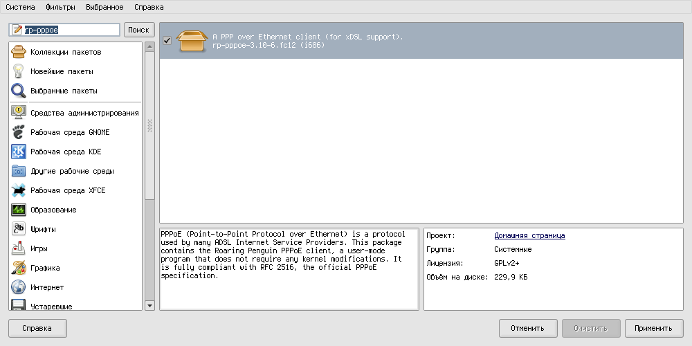

2.1 Потом проверьте установку пакетов pptp, rp-pppoe, Network-Manager-pptp, по идее они должны быть установлены по умолчанию, но всё равно удостоверьтесь.

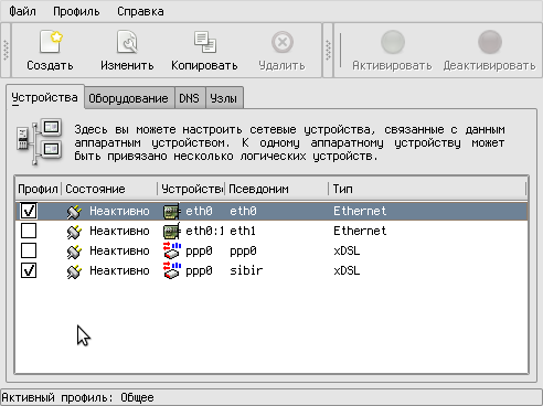

2.2 Затем в параметрах системы в разделе "Система" выбираем пункт "Сеть"
Вводим пароль суперпользователя.Видим.
Ну я пока возился с настройкой, создал уже 4 штуки. У вас подразумеваем, что ничего не настроено и поэтому здесь должно быть пусто.

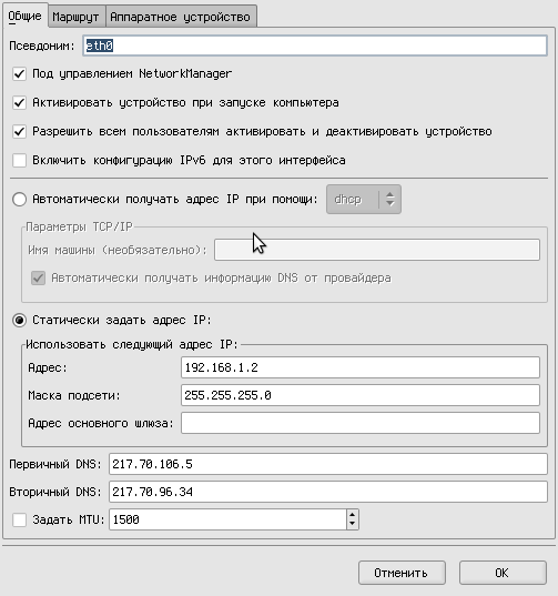

2.3 Сначала необходимо поднять подключение по локальной сети. Нажимаем "Создать", выбираем "Cоединение Ethernet", жмем Вперед, выбираем Вашу сетевую карту (определится автоматически), жмем Вперед, указываем следующие настройки. Название eth0.
Шлюз не надо указывать, ДНС-ки переписываем с листочка договора.Жмем ОК

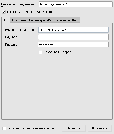

2.4 Далее необходимо создать высокоскоростное соединение, которое будет работать поверх соединения по локальной сети, в виндах аналогично кстати. Жмем "Cоздать", выбираем "Соединение xDSL", указываем логин и пароль (с листочка), имя провайдера можете любое указать. Все ок.
2.5 Далее идем в апплет Network Manager'a выбираем пункт "Изменить соединения", выбираем Изменить eth0. Указываем:
Параметры ip6 можно игнорировать. Защиту тоже можно не использовать (по желанию), МАС-адрес сетевухи на первой вкладке определится сам. Все. Клацаем ОК (применить). Активируем соединение по локальной сети.
2.6 Далее в окне "Сетевые соединения" переключаемся на вкладку DSL и создаем высокоскоростное соединение
Указываем имя и пароль с листочка, на вкладке IP4 параметры указываем DHCP автоматическое получение адреса. Жмякаем Применить. Активизируем подключение. Наслаждаемся.
