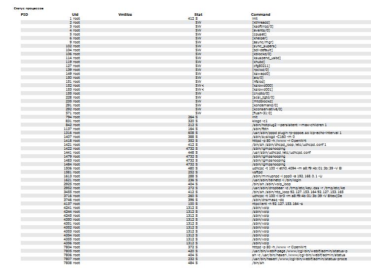

Ну вот, а я все думал - это Я такой эксклюзив, что третий роутер ломаю, потому, как третий роутер не поддался переходу с 999 на 1564-ю. Сделал перерыв, на праздники, но в понедельник буду звонить - пусть меняют, в очередной раз... Проблемы замечаются сразу - перестает работать синхронизация времени и перестает правильно работать DHCP. При этом на 999 все работает нормально. Дальнейшие "особенности" тестировать уже нет желания. Эти явные косяки отслеживаются, в т.ч., и на вкладке "процессы". Представителям ЭЛТЭКСа могу составить подробнейший отчет тестирования всех трех девайсов, включая скриншоты, заводские номера и т.п., за дополнительную "плату", ессно
Кстати, перепрошивка последнего девайса на 999 привела к полному умиранию прибора - пропал доступ по ВЭБ и через полчаса работы прибор втупую отваливается от провайдера.
Радует одно - IPTV работает без сбоев в любом варианте
На фоне радостных заявлений соклубников, мол - "у меня все в порядке", могу предположить только одно - моим монтажникам попалась партия с индексом "Г" - говно, перепрошивать нельзя... |

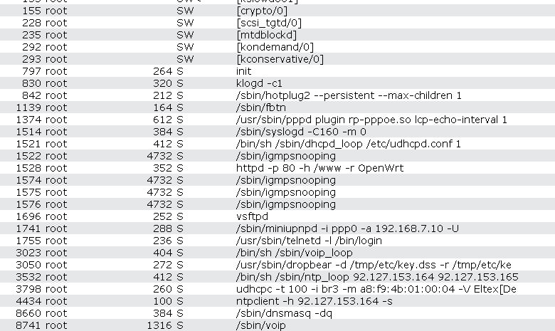

Не сохраняется дата и время  |
Францыч Эксперт
Сохранятся время не будет - в приборе разработчики батарейку замылили.
А синхронизируется?
Если не трудно, сделайте скриншот с вкладки "процессы", плз...
Это к тому, что, как думаю, независимо от назначенного сервера времени в приборе остаются дефолтные адреса серверов:
Обратите внимание на строчку с назначенными серверами времени. |
AntiOFF Продвинутый форумчанин
Нет не синхранизируется
[/img] |
Францыч Эксперт
Ну вот...
Наверное, из той же партии с индексом "Г"...
Ну, а теперь - назад! на прошивку 999, умрет или нет? Все одно - прибор нерабочий, надо менять... |
