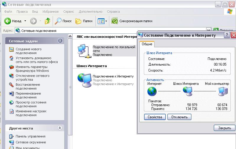

Что за четровщина?!
Вчера вечером все отключил в состоянии хуже не куда (скорость на внешку 3 мбита, пинг до адслклаба ~300, во внешке вообще невозможно находится), сегодня же включаю, все окей думаю что возможно были проблемы не у меня с терминалом, а вообще в сети (вчера же была какая то профилактика ип-тв, хоть по идеи на и-нет это никак не должно было отразится, но все же). Остался один маленький нюанс, в сетевых подключениях все ещё торчит этот "Шлюз интернета" зачем он? знакю как его убрать но может мне кто нибудь обьяснит. появился он как раз после смены прошивки.

ChewbaCCa
Не бери в голову. Все у тебя нормально. Шлюз Интернета настраивается самой Win, не копай глубже - так устроена настройка сети в Win, роутер здесь не причем.

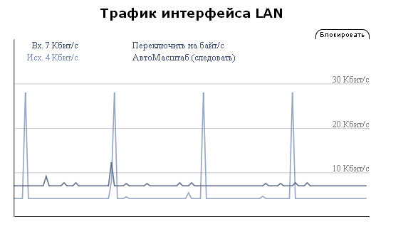

DHCP LAN - если включен, то роутер "рулит" внутренней сетью, т.е. - назначает шлюз, IP и соответствие MAC компутерам сети. Но не всегда это полезно... К примеру, у меня в сети два роутера и "рулить", по определенному алгоритму, должен как раз не NTE RG, а у него DHCP не отключается, что приводит к бардаку в сети...
Заметить эту "особенность" не так просто, потому как внешне вроде все отключается, я это замечаю именно по нарушению работы сети. Ну и по графику активности роутера в LAN, когда нет внешки - задавал вопрос, никто не ответил, так что остаюсь в мнении, что это как раз пакеты DHCP от роутера в LAN...

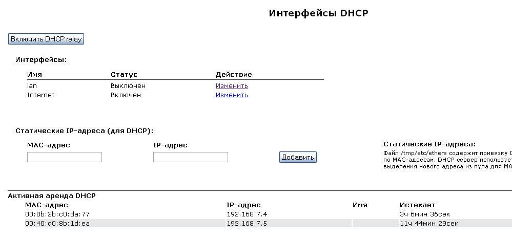

Францыч Эксперт
И вот еще картинка:
Вроде как DHCP LAN выключен, однако "исправно" выдает аренду каналов компутерам сети... |
AntiOFF Продвинутый форумчанин
| У меня и работает и не виснет DHCP, а вот время не синхронизируется |
Францыч Эксперт
| AntiOFF писал(а): |
| У меня и работает и не виснет DHCP, |
Это хорошо
А как бы сделать, что б не работал?
Не знаю при отключении все равно работает  |
