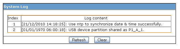

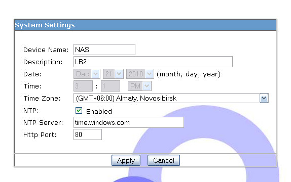

Использую махонькую "коробочку", в два спичечных коробка, называется AgeStar LB2 - поднимает NAS, FTP, в т.ч. и внешний, BitTorrent и принтер, может и еще что сможет, пока не знаю (не реклама, пример!) Вот скрин с его Вэб-морды:
а вот скрин его лога:
Обратите внимание, что отсчет системного времени начинается с того же момента, как и пресловутом приборе, что обсуждается, но как и д.б. - реальное время поднимается быстро и отображается как надо...

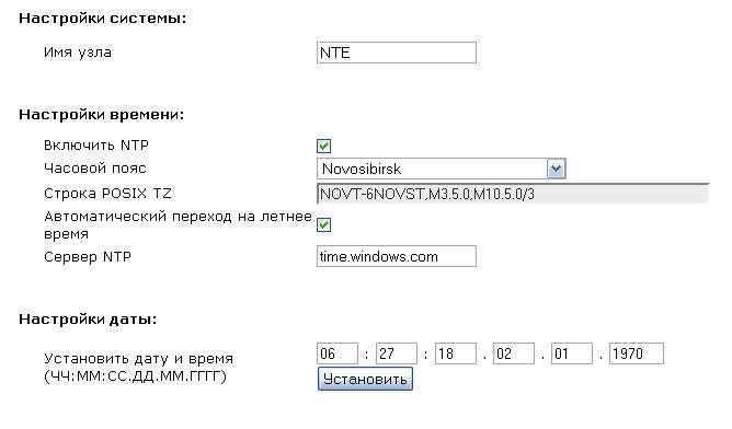

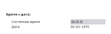

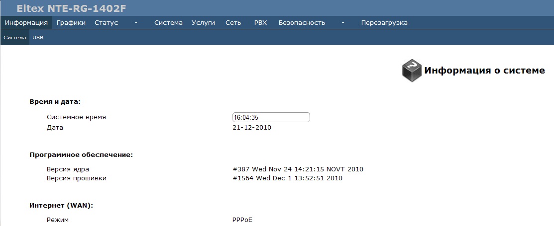

Вот скрин настройки NTE RG:
Специально выставил тот же сервер времени, как и на "коробочке"...
А что показывает?
При этом, опять лог исчез...
Может я что не так делаю, подскажите, плз...
Или попросить 062 заменить девайс?
Немного попутал порядок скринов, да и так все ясно... |

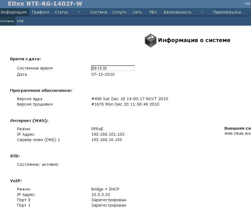

Францыч Эксперт
| Тот скрин, что привел представитель ЭЛТЕКСа совершенно не правомерен здесь... Прошивка 1676, очевидно, служит для пускания пыли покупателям... |

Версия тут не при чём. У меня и на 1564 всё работало.
И это в том числе и с моей подачи она является релизной. Ибо я занимаюсь тестированием прошивок на NTE-RG.

Al_Rider Форумчанин
Францыч
Так пойдет? Специально проверил работоспособность с "не своим" time.nist.gov

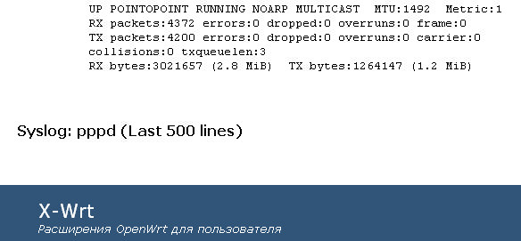

UPD: По поводу пустого лога pppd.
В связи с ограничением по ресурсам системы на текущий момент хранится только 500 последних сообщений сислога. Если получится так, что в этих последних пятьсот сообщениях нет информации от pppd, то вывод в закладке "Статус->PPPoE" в "Syslog: pppd (Last 500 lines)" будет отсутствовать. |

| leveler писал(а): |
Какая-то "женская" логика показа лога пользователю...
Бог с ним, пусть производитель считает, что весь лог пользователю ни к чему, он (производитель), мол, лучше знает, что пользователю к чему.
Однако, раз уж показывают 500 последних линий лога, то уж логичней показать 500 последних линий относящихся именно к РРРоЕ... В этом случае, пользователь может отследить разрывы связи в какой-то временной динамике... Или это тоже ТАК сложно, что трудно сделать? |
