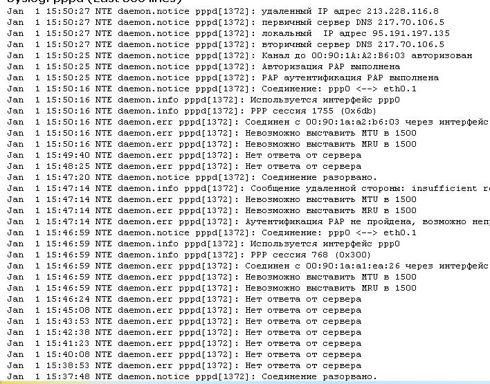

"Прибор" продолжает показывать чудеса... Вчера поздно вечером исчез Интернет, но исчез и листинг в роутере (???), при этом на странице "Информация" - вроде как все в порядке. Плюнул, поспал - смотрю с утра... Интернет есть. Вот свежий листинг (появившийся):
Надеюсь, после этого примера у Вас больше не появится тупой вопрос - Зачем пользователю часы? Это к Вам - представителю ЭЛТЕКСа...
На листинге ясно обозначен разрыв соединения на 13(!!!) минут, но когда он был и был ли единственным - кто знает?, т.к. больше в листинге ничего нет, кроме может СТК, которое берет с меня деньги за НЕПРЕРЫВНУЮ связь... А 13 мин отсутствия связи - это много. Если применить советские методики контрольных закупок, то за такой разрыв связи (если он не единственный) можно насчитать очень большую компенсацию и дело бы закончилось судом...
Потому - Господа пользователи GPONа, наверное надо ставить свой софт на контроль траффика на выход абонентской части этого "замечательного" прибора... Посоветуйте, плз? |

Францыч Эксперт
| Al_Rider писал(а): |
| Так что я был прав про "у провайдера упало".. |
А мне от этого легче, что выясняется у кого не "стоИт"? Я то за связь плачу... И главное - как отследить эти падения?
"Чудеса" прибора в том, что он показывает куски журнала и то не всегда...
