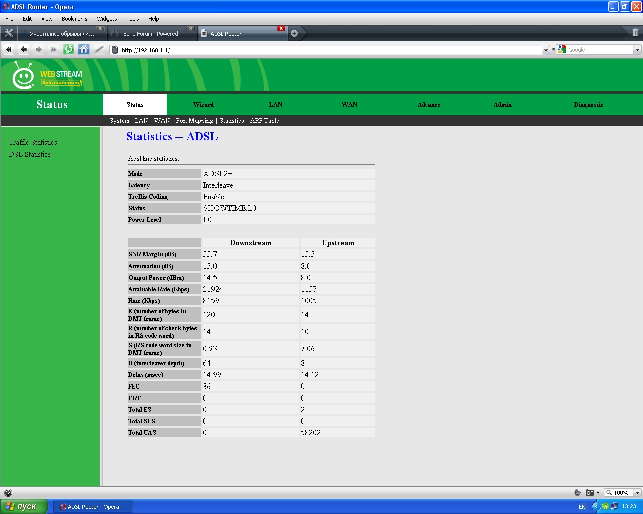

ВЕТЕР Гуру
АП
Я уже вынес моск техподдержке!
Заявка №983856: Скоростной профиль
Системное сообщение, 02.04.2009 16:49
Заявка принята.
Вы, 02.04.2009 16:49
Здраствуйте, обращался к вам недавно по поводу смены Interleave на fast, после получения подтверждения о смене, обнаружил в модеме interleave(модем перезагружал) спустя один день обратился в 062, и по заявке мне сказали что скорее всего это из-за ограничение лимита на тарифе-ограничение было снято+с 1 апреля вступил в силу безлимитный тариф, также убрал Annex M, но к сожаленью ситуация не изменилось модем показывает: Upstream Speed 1009 kbps (Interleave)
Downstream Speed 8159 kbps (Interleave)
Пожалуста подскажите возможные варианты решения,спасибо.
IP:92.
Заявка передана оператору №07 (оператор технической поддержки)
Оператор, 02.04.2009 17:02
Здравствуйте !
У Вас выставлен профайл на 8160_3500_fast. выполнена смена профайла 8160_1536_fast. Сбросить модем до заводских настроек. Наверняка что-то подзависло в модеме.
Вы, 02.04.2009 17:03
Спасибо попробую
IP: 92.
Системное сообщение, 02.04.2009 17:08
Оператор, 02.04.2009 17:09
Пожайлуста !
Вы, 02.04.2009 17:30
К сожалению сброс к заводским настройкам некчему не превёл.
IP: 92.
Системное сообщение, 02.04.2009 17:43
Заявка передана оператору №14 ()
Оператор, 02.04.2009 17:58
На вашем порту стоит профиль Fast на 8Мбит. |
rendy Гуру
ВЕТЕР
Почисти кэш обозревателя и покажи статистику DSL. |
ВЕТЕР Гуру
Вот:
rendy Гуру
ВЕТЕР
Думаю, и сам видишь, что профиль interleaved. |
ВЕТЕР Гуру
