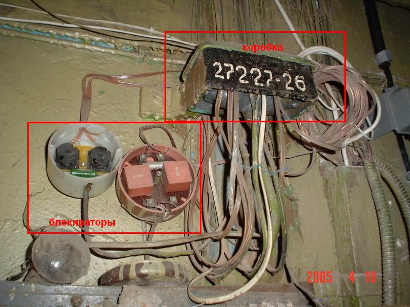

PILOT
Матёрый
СообщениеДобавлено: Сб 31-01-09 : 21-58    Заголовок сообщения: Ответить с цитатой
Вот на вашем проводе не долно быть никаких лишних вещей. Если конечно телефон не спаренный, или с сигнализацией.
ВЕТЕР
СообщениеДобавлено: Вс 1-02-09 : 00-15    Заголовок сообщения: Ответить с цитатой
PILOT
Это у тебя такой шкаф?
Вот у меня на 9 этаже кабельное и новотелекомовское добро через щиток проходит и невидно нифига!
PILOT
Матёрый
СообщениеДобавлено: Вс 1-02-09 : 10-55    Заголовок сообщения: Ответить с цитатой
Нет, это найдено в интернете, хотя я и у нас такое видел.
