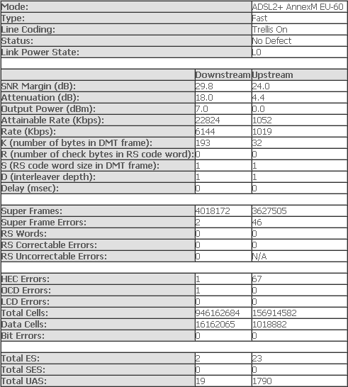

У меня тоже самое. Разрывы начались месяца 2-3 назад, я уже и на модем грешил, и на телефон, и на сплитер, если бы на эту тему не наткнулся, то на неделе бы наверно всё новое купил Smile Разрыв, если ничего не качается, происходит где-то раз в минуту, а если что-то скачивается, то раз в пол-часа, час, по разному вобщем.
Небольшие шумы в трубке и до этого были, но в эти 2-3 мясяца такой шум появляется и при том постоянно, что становится не выносимо. Приходится по мобильному разговаривать.
D-link 2500u прошил последнеей версией прошивки, вот статистика
Сама розетка новая, но кабель новый только по квартире, обычный. Сплитер тот, что был с модемом. Подскажите какой кабель лучше протянуть от щитка до телефонной розетки, только по-точнее Smile Я в этом не разбираюсь, а в магазинах всё всегда стараются какую-нибудь лажу впихнуть.
Ну и ещё вопрос, в чём ещё может быть причина? ведь где-то полтора года всё работало стабильно. линк мог пропасть где-то раз в неделю, две, телефон шумел крайне редко. А Потом началось...

Если решите менять покупайте самый дешёвый-например UTP витая пара 5е LEVEL если точнее то данный меня устраивает полностью: CM 75* UTP 4PR 24AWG ETL CAT5E TIA/ETA - 568-B .2 3P
Позвоните в техподдержку и попросите сменить FAST на INTERLIVE если не нужны сетевые игры, посмотрите контакты в щитке, попросите прозвонить линию по т. 065 062 и конечно оставте заявку- пусть работают
А если попробовать отключить аннекс М и поставить чистую модуляцию ADSL2+ чтонибудь изменится? отпишитесь
В чем угодно, начиная от проблем со сплиттером и на линии и заканчивая проблемами на АТС.
Ну и режим FAST лучше отключить, если в нём нет необходимости.
