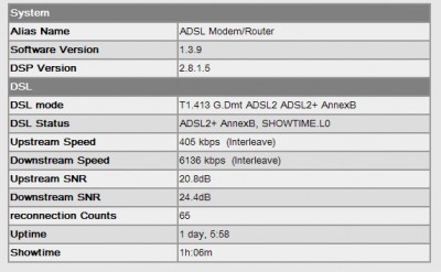

Посмотрите у меня линиию, пожалуйста! Я уже задолбался с этим вебстремом, самое максимальное время без разрывов 1 час, а так всреднем за час раз 5-7 разрывает! Несколько раз звонил в 062 мне понижали и повышали профайл - не помогло! Проблемы начались с января! Спаренных телефонов нет, сплиттер непричем т.к. и на прямую тоже разрывает! Модем Интеркросс!
Киньте пожалуста полные параметры линии, смотрите выще если незнаете что это, и по поводу версии прошивки поподробней

Вот что-то нащёл вроде то написано System Information
