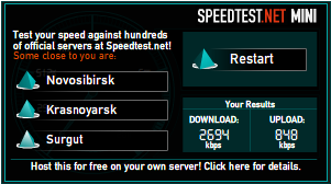

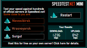

Кстати, вот что у меня вызвало удивление:
1) это еще нормально (vip.adslclub.ru):
2) и это (st-i.sinor.ru):

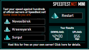

Собственно. удивило меня это (тест на www.adslclub.ru) - модем задымился Под столом! :
rendy
СообщениеДобавлено: Пн 16-03-09 : 00-50    Заголовок сообщения: Ответить с цитатой
Тут, видимо, зависит от оборудования и направления, возможно, временное явление, потому как в противном случае отказ поднять профиль - это нарушение условий ТП со всеми вытекающими.Последний раз редактировалось: rendy (Пн 16-03-09 : 00-59), всего редактировалось 1 раз
pnik87
СообщениеДобавлено: Пн 16-03-09 : 00-58    Заголовок сообщения: Ответить с цитатой
rendy
да, но почему скорость выше максимальной для ADSL2+ модема? По идее, "крыша" - 24 МБита в сек или 25008 Кбит в сек.
rendy
СообщениеДобавлено: Пн 16-03-09 : 01-10    Заголовок сообщения: Ответить с цитатой
pnik87
Теоретический максимум Downstream для
adsl2+ Annex A - 28800;
adsl2+ Annex B и Annex M - 26880, практический ниже даже на коротком проводе (тона снижаются к границам), но все равно превышает 24Mbitа.
pnik87
СообщениеДобавлено: Пн 16-03-09 : 01-11    Заголовок сообщения: Ответить с цитатой
rendy
Но все же не 42420... No
rendy
СообщениеДобавлено: Пн 16-03-09 : 01-18    Заголовок сообщения: Ответить с цитатой
pnik87
Ты про speedtest? По-видимому, он показывает скорость канала, которая доступна тебе на конкретную зону, но никак не твою реальную скорость скачивания.
