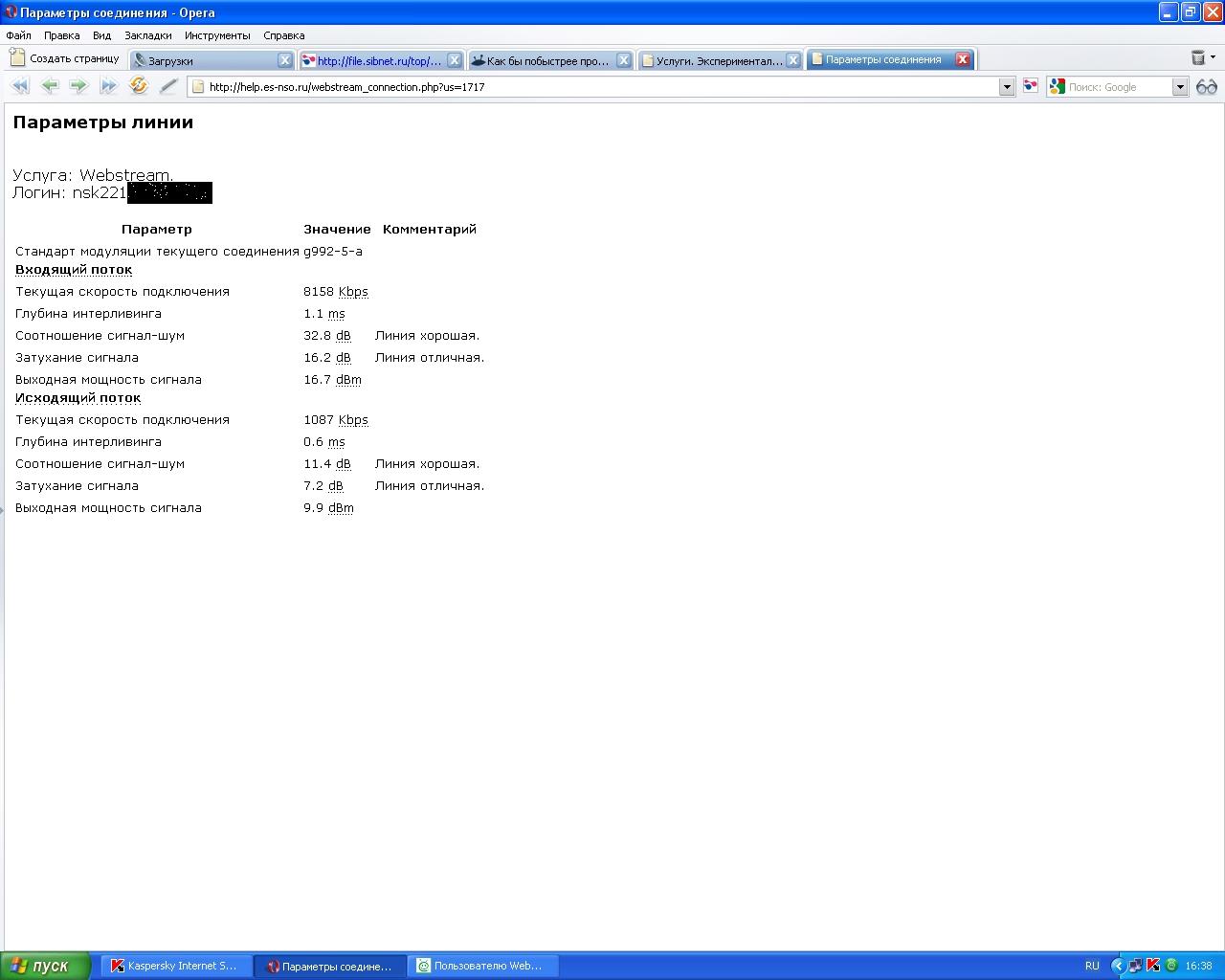

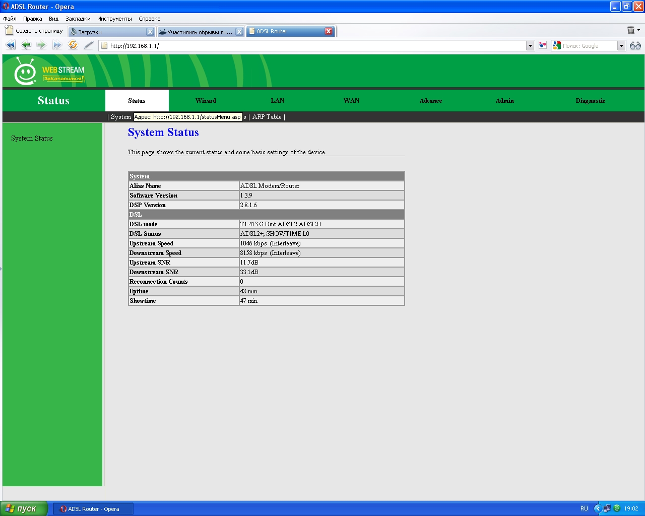

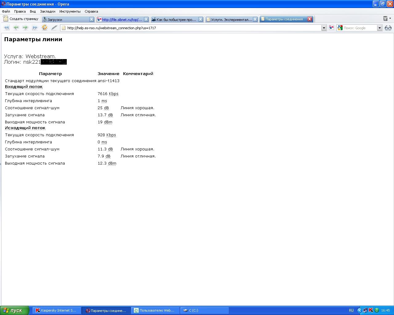

ВЕТЕР
СообщениеДобавлено: Вс 15-03-09 : 17-54    Заголовок сообщения: Ответить с цитатой
Кажется я опят туплю, недавно эксперементировал с параметрами линии, т.е. переключал телефонный провод и витую пару и смотрел параметры...
Телефонный провод:
Кабель "витая пара":
Изменился стандарт модуляции...раньше такого не замечал...чем это может быть вызвано? Да и профиль зарезался... Очень злой!

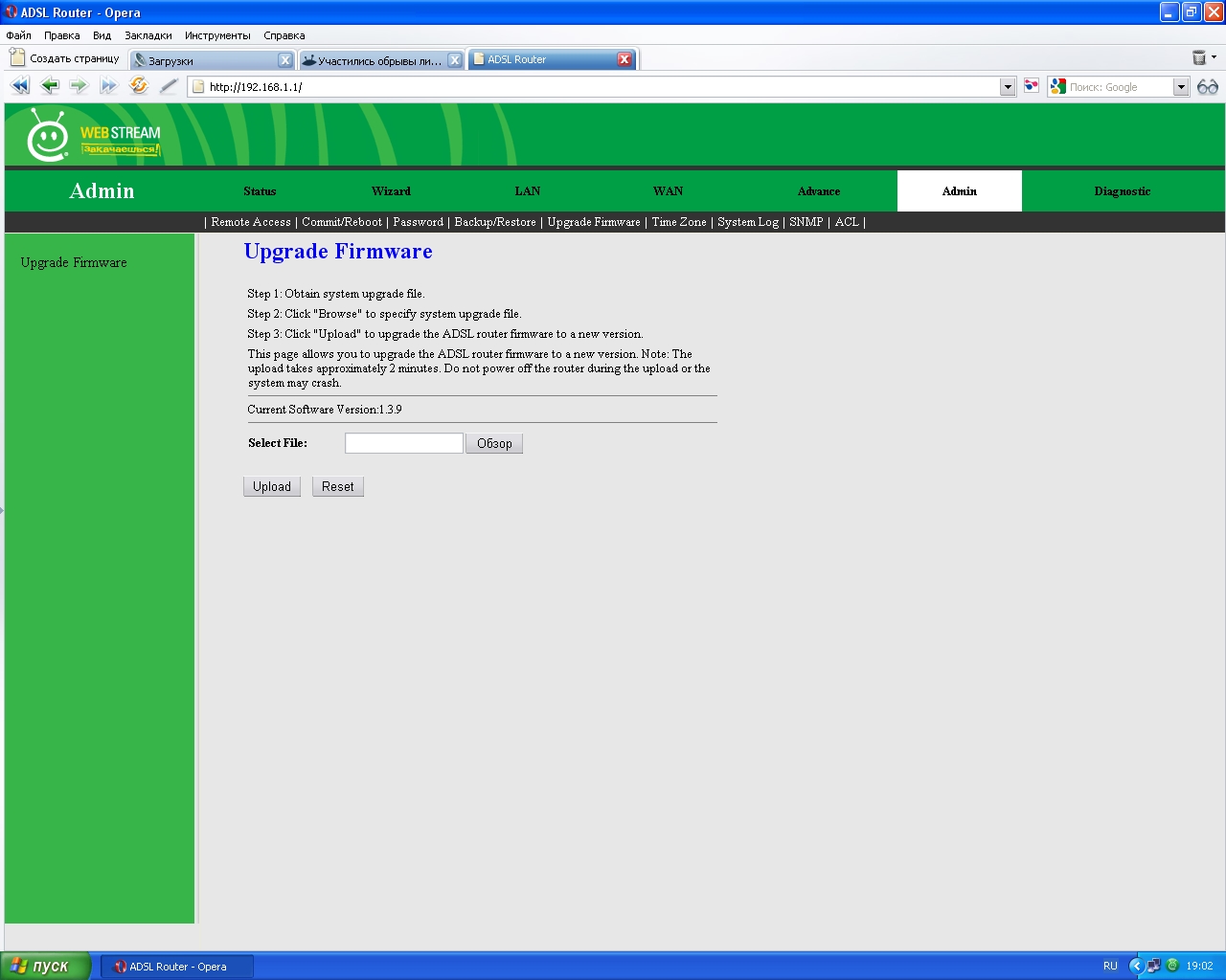

rendy
спасибо! только у меня броадком серенький с запилиным интерфейсом
rendy
СообщениеДобавлено: Вс 15-03-09 : 19-56    Заголовок сообщения: Ответить с цитатой
ВЕТЕР
А текущая версия прошивки (софта)?
ВЕТЕР
СообщениеДобавлено: Вс 15-03-09 : 19-58    Заголовок сообщения: Ответить с цитатой
rendy
Current Software Version:1.3.9
rendy
СообщениеДобавлено: Вс 15-03-09 : 19-59    Заголовок сообщения: Ответить с цитатой
ВЕТЕР
Сделай скрин
ВЕТЕР
СообщениеДобавлено: Вс 15-03-09 : 20-06    Заголовок сообщения: Ответить с цитатой
rendy
А что именно снять?
rendy
СообщениеДобавлено: Вс 15-03-09 : 20-10    Заголовок сообщения: Ответить с цитатой
ВЕТЕР
С чего ты решил, что это Broadcomовский модем? Это Intercross на Realtek!
