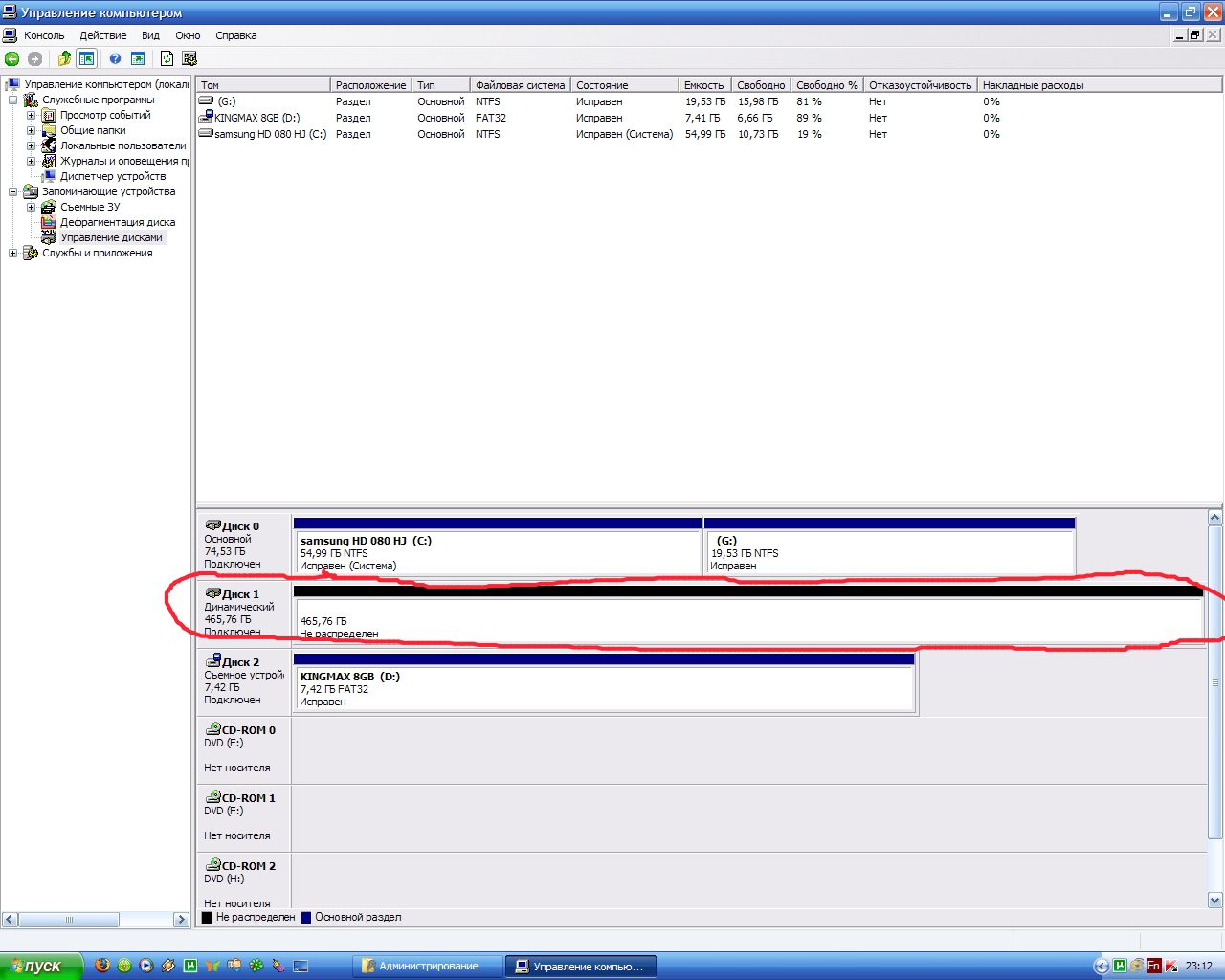

Помогите восстановить HDD, полазил чуть чуть и вот результат.
