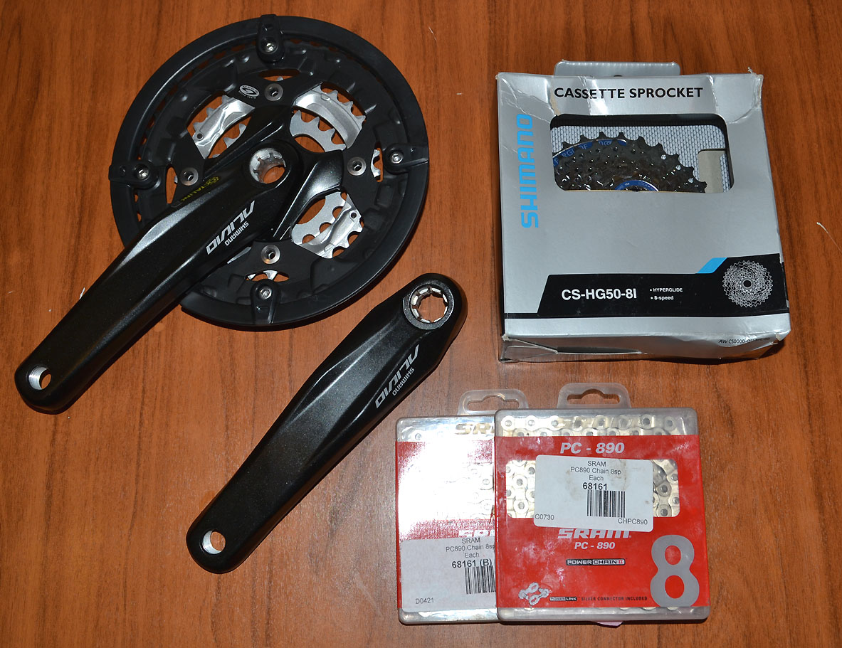

Вчера решил залезть в заднюю втулку, казалось там люфтит...
Вообщем с одной стороны шарики в бордовом П О Р О Ш К Е мля!!! Shocked Не в смазке, в порошке!!! И в итоге с одной стороны шарики чистые блестящие и ровная плоска блестящая на прижимающей их детали, а там в порошке шарики как Луны, с кратерами, капец, собрал ключа нет, так руками что то выставил, шум... вообщем капец

капец, ключ нашел, обратил внимание, у меня кассета люфтит непочеловече Shocked , от самой большой звезды люфт от зубьев мм 5!!!
я ее менял сам да наверное неправильно что то сделал, подскажите не должна же кассета люфтить??*?
про рыжие шарики...
купил в спортивном магазине на Котовского 52 простые советские видать подшипники, мне по размеру они показались то что нужно.
Потом измерил штангенциркулем, разница с "краторывыми" шариками в 5 сотых, "краторывые" меньше. Выколупал - поставил, но шум не исчез, и тогда я обратил внимание на кассету...

profi2307
если кассета прикручена к колесу нормально - то люфта быть не должно.
сам два раза сталкивался на новом веле у друзей - касета люфтила. меняли и все ок было.

так мне то интересно, как ее можно одеть что она люфтит? это просто, ее неправильно одеть? или она у меня разболталась? а может там прокладки какие должны стоять да я их потерял/не поставил/забыл? а может она сама по себе в сборе тоньше моей старой, такое может быть?
Я как ее немного в сторону отвел и посмотрел как изменилось направление цепи, так понял откуда все щелчки при первых нажатиях на педаль
СообщениеДобавлено: Пн 28-05-12 : 18-29    Заголовок сообщения: Ответить с цитатой
profi2307
Она продается в сборе и тупо накручивается на обод. Соответственно в этом месте вряд ли она наскрутилась - она раскрутилась или деформировалась внутри, там где механизм трещетки. возможно, это даже необратимо - нужно сомтреть. там куча подшипников внутри будет + механизм, главное ничего из этого не потерять.

Вообщем разобрал и там где надо 10 мм 6 гранником открутил:
и вот вопрос/ы
Не сильно ли изношено посадочное место №3? может вся беда может быть решена тупо заменой трещетки (я так понимаю это она состоит из элементов №№ 2 и 3?)
а вся беда в люфте между деталями №1 и №2, там шум металлический, есть смысл раскручивать эту деталь?
profi2307
СообщениеДобавлено: Пн 4-06-12 : 13-43    Заголовок сообщения: Ответить с цитатой
Вообщем отвез колесо Прокофию и 1300 и поставил он мне другую втулку, доволен! Автомойкой велик оказывается категорически нельзя мыть.
