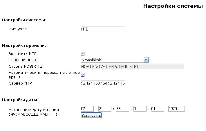

Францыч Эксперт
| Al_Rider писал(а): |
| А она разве отсутствует? Даже если не сработает NTP, всегда можно установить вручную.. |
Странный Вы человек, Вам скрины не по глазам? Да хоть вручную, хоть в ножную - после перегрузки, время - в системный ноль! Как еще сказать?
Или уж скажите тогда - это так и задумано "продвинутыми" программистами из ЭЛТЕКса... Порадейте за фирму...
только править после перегрузки достало... |

Al_Rider Форумчанин
Францыч
Да, не поставил смайлик в конце данной фразы, каюсь. Хотя и Вы могли бы по смыслу понять ее ироничность.
А насчет "так и задумано", ИМХО, лучше у Info спросить. Он вроде как имеет непосредственное отношение к ЭЛТЕКСу.
P.S. На скрине в Вашем крайнем посте явно нештатные NTP-сервера (ЕМНИП дефолтный указывался по имени, а не по IP). Попробуйте заменить их например на ru.pool.ntp.org, ntp.ru или time.nist.gov. |

| На NTR-RG нет батарейки. Именно поэтому она и не сохраняет настроек времени. |
