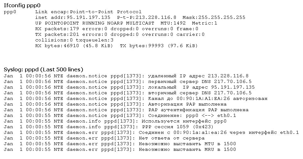

Ставил mtu 1492, с этого начинал... Не проходило. Чуть позже логи вышлю, пока нет возможности перейти на СТК...
Другое дело - может прошилось криво? Прошивал не на прямую, а через свич, при этом к свичу еще один роутер подключен и он в это время так же на альтернативной прошивке был, может и получился винегрет... |
Францыч Эксперт
Перепрошил... Без результата...
Вот лог:
Буду бэкап делать, может с роутером что?  |

Leha321
Пишет, что не может выставить mtu 1500, а результат - тот же...

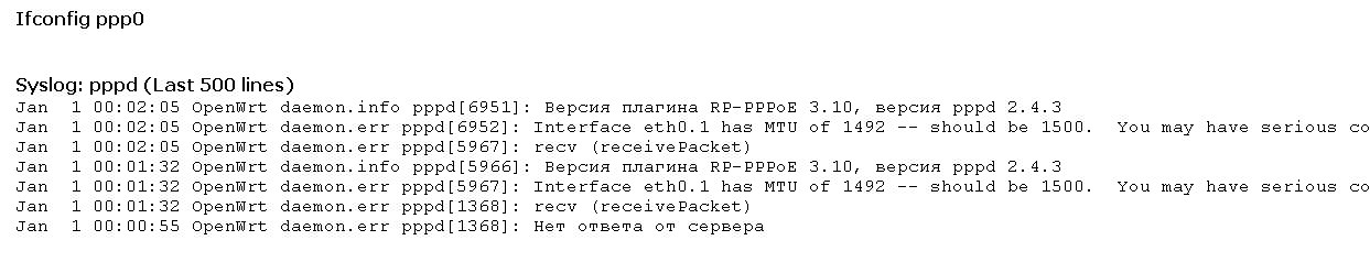

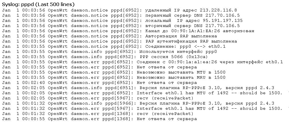

Францыч Эксперт
Чудеса в решете...
Случайно прошел мимо роутера, а у него питание зазеленело...
Переключился на него - связь есть.
Роутер не трогал с момента снятия скрина лога... Вот, какой лог сейчас:
В чем дело? Думает?

Сейчас, после нескольких перезагрузок, роутер грузится и устанавливает связь без задержек, какие приводил в логе...
При этом, продолжаются наблюдение "замечательных" и смешных явлений...
Приведу последний лог:
Обратите внимание на значение mtu в шапке лога, НО - его значение в настройке РРРоЕ изменено на 1500 (!).

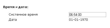

Системное время - значение на странице "Информация" , после перегрузки, устанавливается в 06:00+секунды, в логе - сами видите... А дата...
Уважаемый Info, вы что, с 1970 года прошивку ваять начали?

Да нет, похоже у Сибирьтелекома железо висело, пока админ не пнул : тоже сегодня примерно аналогично пытался подключиться минут 50. Только в логе еще одна строчка была, про нехватку ресурсов для выполнения аутентификации пользователя..

| Системное время - значение на странице "Информация" , после перегрузки, устанавливается в 06:00+секунды |
Аналогично, но через секунд 10-20 уже правильное (в отличие от 999 NTP уже работоспособен )

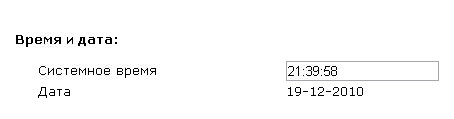

И почему время в ноль сбрасывается после перегрузки? Оно не должно сбрасываться независимо от включен или нет NTP-сервер.
До перегрузки -
После перегрузки -
Al_Rider Форумчанин
| Францыч писал(а): |
| Какого "своего"? |
Так сказать, собственного . Как вариант - любой из публичных, например ближайший из ru.pool.ntp.org.
| Францыч писал(а): |
| И почему время в ноль сбрасывается после перегрузки? Оно не должно сбрасываться независимо от включен или нет NTP-сервер. |
Далеко не факт . Если есть чем/где хранить - не сбрасывается, если нет - только после получения по NTP/c машины пользователя. Характерно в основном для недорогих железок. |
