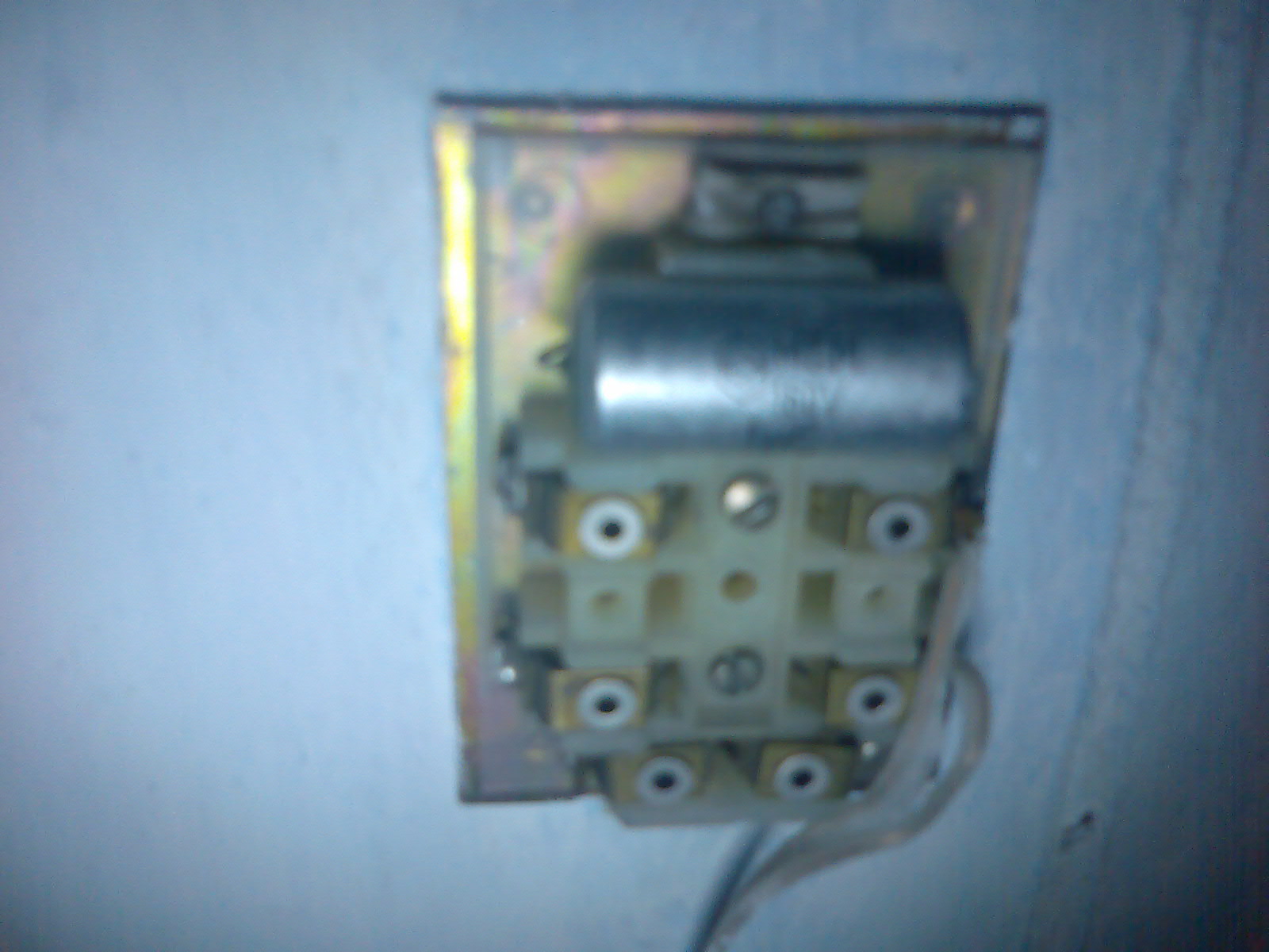

Появился глупый вопрос, действительно ли это конденсатор:
На "бочонке" написано:
МБМ
160V
1Uf
8411
СССР |
pnik87 Гуру
ВЕТЕР
да. Только зачем он нужен на телефонной розетке? |
Prince Ice Гуру
У меня раньше в старой розетке тоже был, но чуть поменьше.
никакой пользы не дает. |
ВЕТЕР Гуру
| pnik87 писал(а): |
незнаю, зачем то нужен...был...наверно для тогдашних сетей...
| Prince Ice писал(а): |
откуда такая уверенность? я знаю что он для адсл вреден...а для телефона вот...??? |
kolyanych Продвинутый форумчанин
| pnik87 писал(а): |
Заменял звонковую цепь телефона при выдернутом из розетки аппарате. Во времена АДСЛ - штука вредная и подлежит уничтожению. |
pnik87 Гуру
| kolyanych писал(а): |
| ...Во времена АДСЛ - штука вредная и подлежит уничтожению. |
Из-за чего? Любопытство, блин!  |
| pnik87 писал(а): |
| Из-за чего? |
Если до сплиттера стоит вот такая розетка, к которой даже телефон не подключен, - нормальной работы АДСЛ не будет, если вообще сконнектиться сможет, так как очень сильно подавится высокочастотная составляющая сигнала. Если стоит после сплитера - зависит от качества самого сплиттера.
Ну и если в розетку включен телефон, конденсатор отключается, но подключается звонковая цепь телефона. |
pnik87 Гуру
kolyanych
понятно. Спасибо. |
ВЕТЕР Гуру
хм, поробую к такой розетке инет подрубить, посмотрю что получится  |
| ВЕТЕР писал(а): |
| поробую к такой розетке инет подрубить |
Дерзай, только не стандартной советской вилкой, а проводами на клеммы, иначе весь кайф упустишь  |
Prince Ice Гуру
| ВЕТЕР писал(а): |
заменил на новую без оного - ничего не изменилось. инет там, где менял не стоит. |
ВЕТЕР Гуру
Поменял называется...короче получилась очень интересная и смешная ситуация, после подключения провода к розетке на фото(она была запрятана шкафом рядом с постоянной без конденсатора) инет нормально сконектился, и работал "как всегда", после замены на стандарную десятирублёвую RJ-11 параметры линии изменились:
Входящий поток
Текущая скорость подключения 2047 Kbps
Глубина интерливинга 2.7 ms
Соотношение сигнал-шум 46.8 dB Линия хорошая.
Затухание сигнала 15.9 dB Линия отличная.
Выходная мощность сигнала 15.6 dBm
Исходящий поток
Текущая скорость подключения 894 Kbps
Глубина интерливинга 1.6 ms
Соотношение сигнал-шум 17.4 dB Линия хорошая.
Затухание сигнала 8.5 dB Линия отличная.
Выходная мощность сигнала 10.1 dBm
при этом в неполной админке:
Alias Name ADSL Modem/Router
Software Version 1.3.9
DSP Version 2.8.1.6
DSL
DSL mode T1.413 G.Dmt ADSL2 ADSL2+
DSL Status ADSL2+, SHOWTIME.L0
Upstream Speed 894 kbps (Interleave)
Downstream Speed 2047 kbps (Interleave)
Upstream SNR 17.1dB
Downstream SNR 46.8dB
Reconnection Counts 2
Uptime 1:31
Showtime 21 min
как оказалось розетка была соединена со старой проводом в стене коорый я раньше не замечал... |
