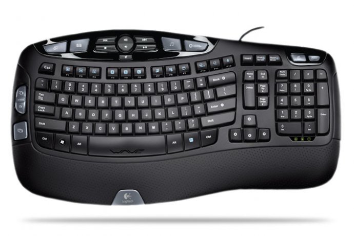

Конечно это имеет косвенное отношение к данной теме, но все равно напишу здесь...) Как я уже говорил, МП поддерживает только HID клаву и мышь, поэтому и их тоже пришлось поменять, впрочем я об этом ни чуть не жалею (предыдущей клаве 5 лет). Поменял вот на эту:
Суть в том, что она имеет ряд мультимедийных клавиш, которые не работают без установки прилагаемого ПО (надо сказать аЦтой редкий - 85 МБ ради нескольких кнопок... это на любителя). Попробовал через Hot Keyboard (пользовался ей достаточно давно) - безрезультатно, больше половины кнопок не видит. Начал поиски в инете... Штук пять программ перебрал (по заявлениям авторов, они все якобы умеют работать с навороченными клавами), ни одна из них не смогла ничего сделать. И тут набрел на Keyboard Maniac... Сканирует кнопки на низком уровне, хоть пс2, хоть юсб, в том числе и мыши. В итоге определяет все до единой. Я это все к тому, если кто ищет прогу для ММ-клавиатуры или мыши, а также для ноутбука, рекомендую попробовать (могу залить с пилюлей, версия самая последняя).

При забивке нестандартных HID кнопок, есть маленькая хитрость ) Они имеют два кода: отжатого и нажатого состояния, причем первый для всех кнопок одинаковый. Поэтому мапить кнопки нужно следующим образом: сначала указываем все необходимые данные (например, путь к программе, рабочую папку, параметры коммандной строки, название и т.д.), и только в последнюю очередь ставим точку на "Ввод клавиш с HID устройств", вставляем курсор в поле сканирования кода, нажимаем и удерживаем требуемую кнопку и курсором щелкаем ОК.

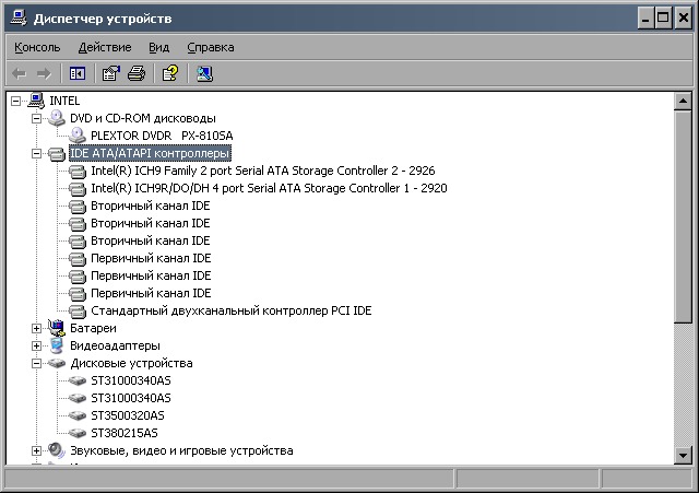

Что-то у меня появилось непреодолимое желание снести систему нахрен и вернуться к старому доброму IDE. За несколько дней использования AHCI, наблюдаю три ошибки связанных с iostor.sys. Плюс ко всему система с завидной регулярностью замерзает при вставке диска в сд-ром (SATA). Весьма странно и другое: до установки AHCI, среди прочих было два SATA контроллера с разными идентификаторами, на одном из которых как раз и висел привод, а после установки AHCI, значится один единственный SATA AHCI контроллер. Очень сомневаюсь, чтобы на одном драйвере SATA и SATA-II устройства работали корректно. Вообщем, как говорится, висте - вистово, а экспи - экспистово.

Wadia
СообщениеДобавлено: Вт 14-10-08 : 20-57    Заголовок сообщения: Ответить с цитатой
Пробовал и 8.5.0.1032 и 8.6.0.1007, один хрен.
Может быть с ide-приводом и было бы все нормально, но у меня сата.

Текущие новости с полей...
Люблю поэкпериментировать, поэтому решил не останавливаться на достигнутом, к тому же надо было определиться оставлять м/б или менять. Интегрировал ahci-драйверы в дистриб винды. Встала без проблем. Сразу обратил внимание на то, что везде корректное соответствие винт-порт. С дисководом никаких нюансов больше нет. еСата работает как надо. Заметно снизился шум работы ж/д. В целях борьбы с излишним шумом, заменил корпусные (2-х проводные) вентиляторы титан (120x120) на 3-х проводные залман ф3, подключив их непосредственно к плате, теперь доступен их мониторинг. Резисторы ставил на сутки, температура винтов не понравилась, поэтому убрал их. В любом случае, шум практически отстутствует. Теперь о тестировании на нуендо (собственно это и был определяющий фактор) - на самом тяжелом проекте (куча синтов и эффектов + почти 750 Мб сэмплов) загрузка проца составляет 32-36% (на старом железе можно было только догадываться сколько, но за 90% точно). Время открытия проекта ~24 сек (было около минуты). Результат меня полностью удовлетворил. Что касается скоростей вращения вентиляторов, пожалуй повременю с заменой боксового кулера: в ненагруженном режиме ~906-980 об/мин и 58С (я так понимаю это 29С на ядро), при длительной нагрузке ~1090-1130 об/мин и 65С (2х32,5С).

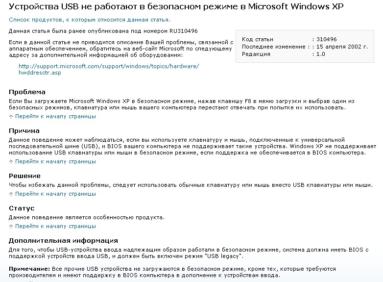

Нерешенным остался один момент: не работает клавиатура в безопасном режиме. В диспетчере устройств напротив всех хид устройств - желтые вопросы. Пробовал добавлять в ветку HKEY_LOCAL_MACHINE\SYSTEM\CurrentControlSet\Control\SafeBoot\Minimal соответствующие службы и драйверы, пока бесполезно. Надо сказать, что еще не все комбинации попробовал, т.к. связано с многократными перезагрузками, что вообщем-то лень. Мышь работает и ладно ).
А вот что пишут по этому поводу мелкомягкие (скрин ниже):
http://support.microsoft.com/kb/310496/ru
