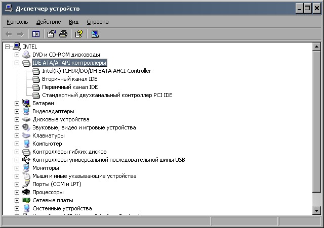

Блин, все-таки не удержался и поставил AHCI-драйвер... ) В диспетчере устройств выбрал один из двух сата-контроллеров и натравил на него iaAHCI.inf Перезагрузился, в биосе помеял ide на ahci, система загрузилась нормально, доустановила оборудование, опять перезагрузка и... вуаля (всего 4 пункта (было по-моему 8) и один вместо двух SATA-контроллеров в том числе).
Таким образом удалось обойтись без интеграции дров в дистриб винды или флоппи-геморроя.
Странно еще вот что: до этого в управлении дисками два винта были перепутаны местами, хотя в биосе соответствия порт-винт правильные. После установки ahci, в управлении дисками все стало отображаться корректно. Ох уж этот интел... Шутники, однако ) |
