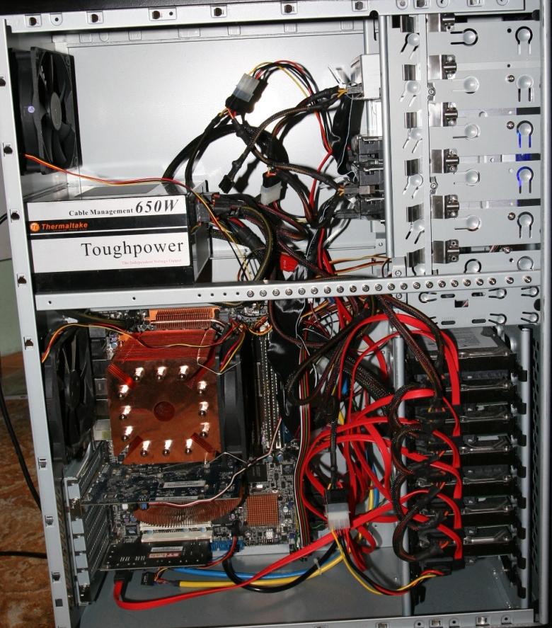

Вроде бы не выкладывал на этом форуме. Словом, собрана штука:
Фотография не полностью актуальна, конфигурация немного изменилась с тех пор.
Корпус Chieftec Ba-02, 8 мест под винчестеры.
Корзина Cooler Master STB-3T4-E3-GP (ссылка на описание тут) еще + 4 посадочных места с кулером на 120мм. Если и этого не хватит, в такой корпус можно поставить еще одну.
На все это дело 3 92мм кулера сбоку от винтов и 2 на 120мм на выдув сзади корпуса.
И к ним контроллер для вентиляторов ZALMAN ZM-MFC1+, регулирует 6 штук, для тишины.
Для подключения стольких винчестеров материнка на 6-8 sata (как сказал woddy, таких сейчас полно) и еще есть дешевые контроллеры на pci-e и pci. pci несколько хуже, поскольку пропускной способности шины для sata уже едва-едва хватает, но тоже сгодится, тем более если достукиваться к hdd только по гигабиту.
У меня разве что стояла задача сделать файловый сервер не только для дома, но и для двух локальных сетей заодно, да и удобно через такой сервер весь инет пускать, так что процессор там стоит немного помощнее.
Устройства в виде закрытого бокса на 1-2hdd, на мой взгляд, плохо подходят для задач складирования видео, такие архивы имеют тенденцию разрастаться очень быстро, а расширяемость у этих боксов практически на нуле, остается собирать только отдельную машину.

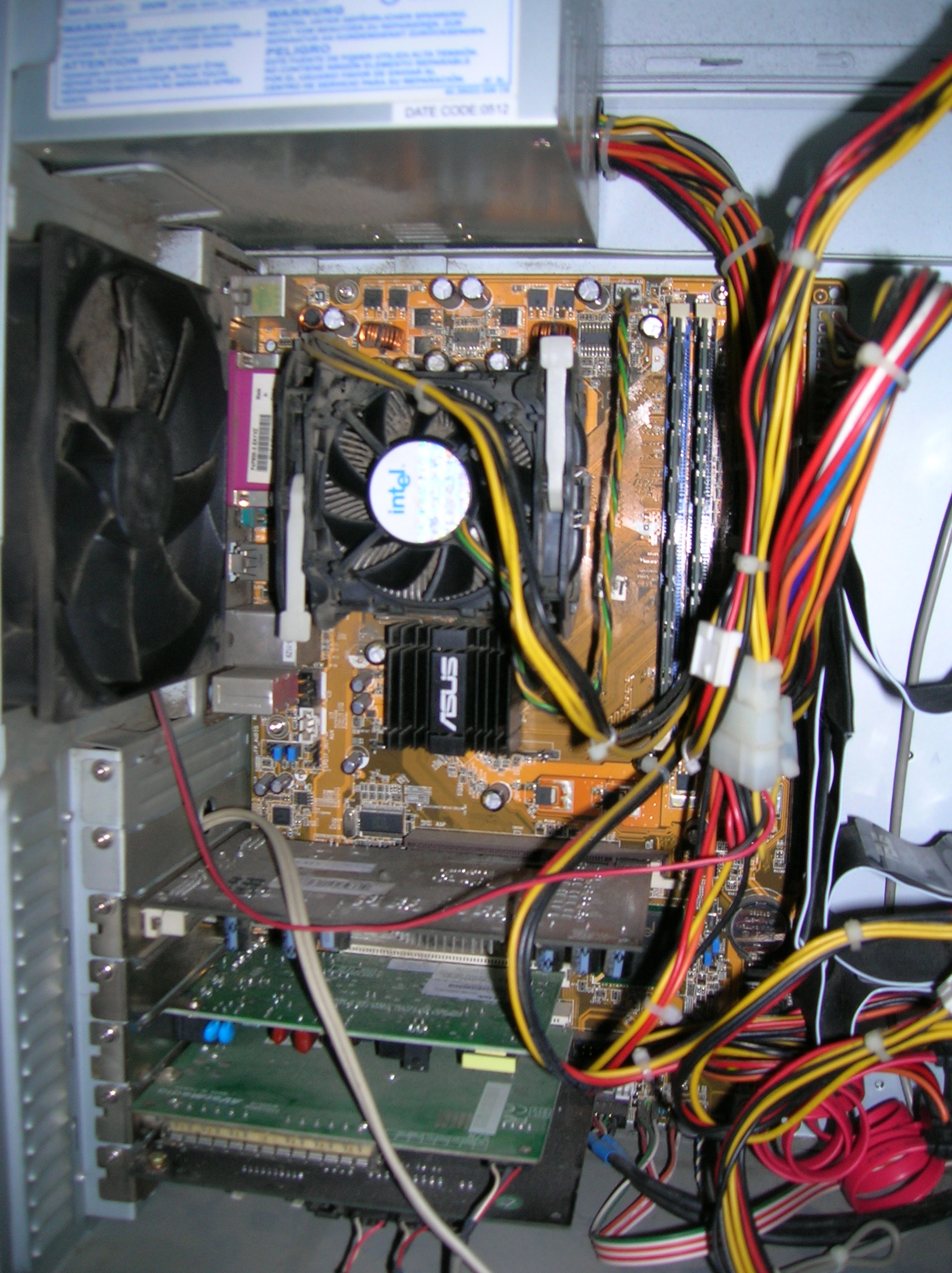

M/B Asus P4P800-X
CPU Intel Pentium 4 3.0 GHz
RAM 2x1024 GB DIMM DDR (Samsung+Kingston)
nVIDIA GeForce FX5200
AVerMedia AverTV 307
Asus WL-138G 802.11b/g
Creative SB Live! 5.1
D-Link DFM-562I Controllerless Modem Card
HD ST380011A/ST3400620A/ST31000340AS/ST31000340AS
PowerMan 350W
Последний раз редактировалось: Wadia (Вс 5-10-08 : 15-02), всего редактировалось 1 раз

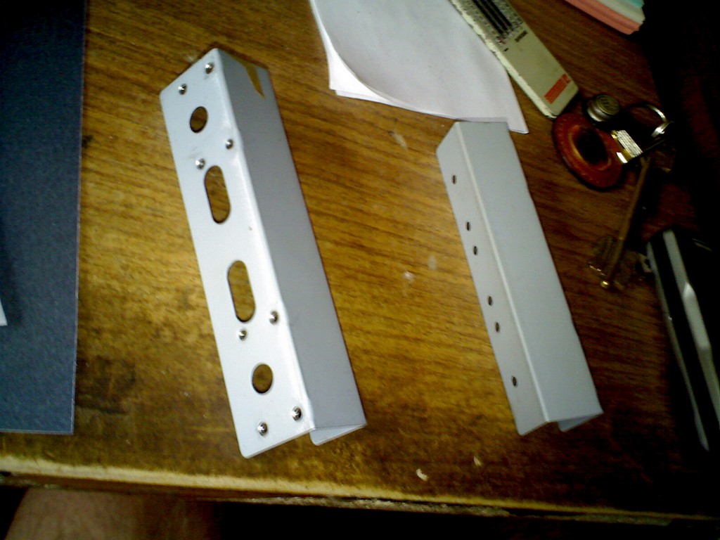

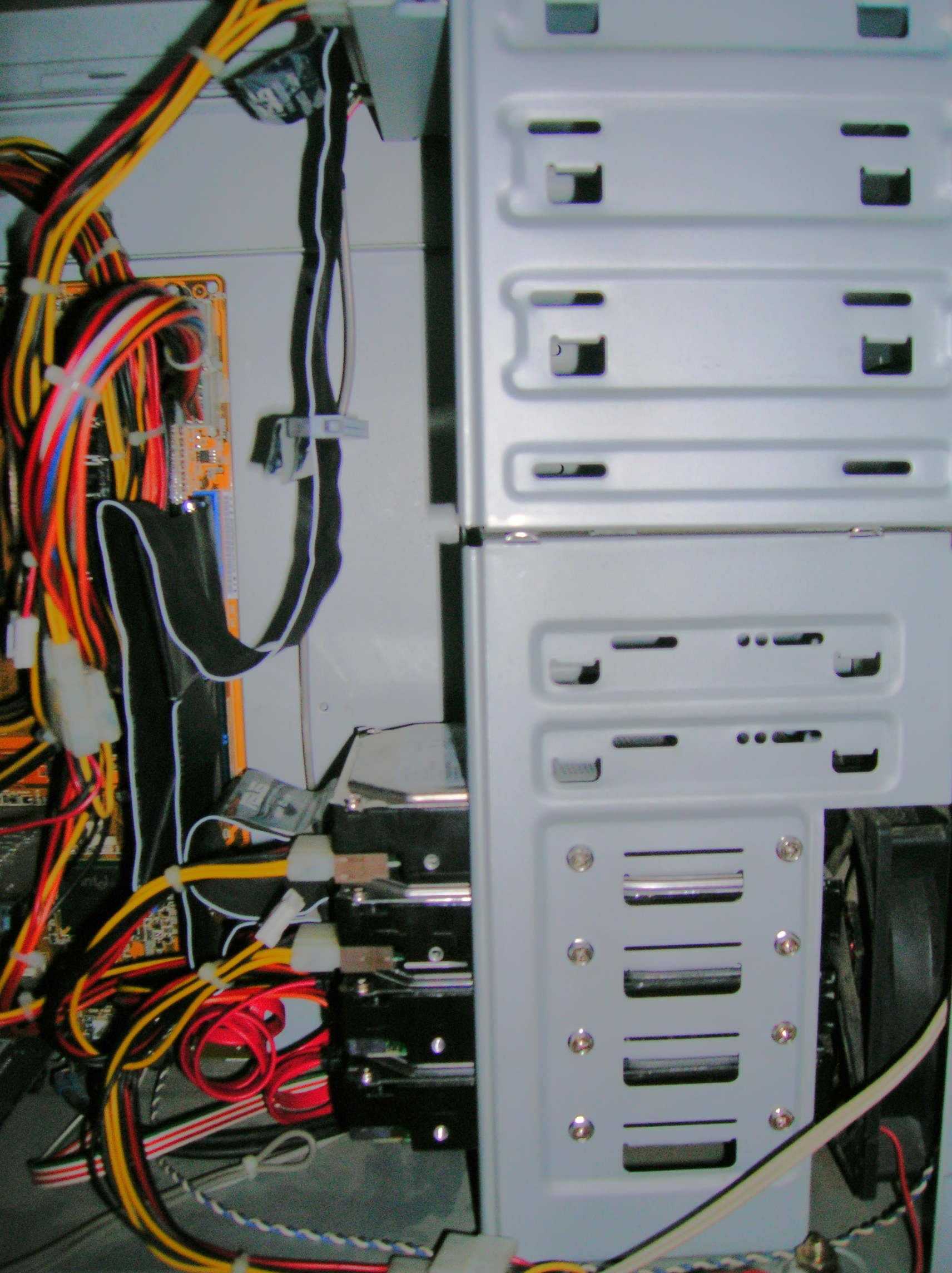

Блин, сфотать уже не выйдет, я системник упаковал уже по полной программе. В общем, корпус - Navi Arctic. Там, чтобы поставить винт или дискетник, надо накрутить на него распорки, чтобы он стал шириной как сидюк. Т.к. в корпусе во всю его высоту просто идут крепления для сидюков. Эти распорки выглядят так (соответственно представляем между ними винт):
Так вот, эти распорки удобны тем, что в них дофигища дырок для болтов. Ну я и вкрутил на них 3 винта в вертикальном положении. Зазор между винтам около 1 см получился. Ну и с той стороны, где кабелей нет, вентилятор на 120мм. А корпус у меня в горизонтальном положении, потому постелил драп толстым слоем, сверху поставил винты, они ж типа как на ножках получились Smile

щас использую файлопомойку на основе
celeron1700(s478)/768Мб/750Гб/внешний(=pci) сата контроллер т.к. на мамке нет. работает п2п, винамп, общая папка по сети, билинг локалки на 5 компов. летает.
Wadia писал(а):
M/B Asus P4P800-X
максимально занизить частоту и напряжение. куллер перевести на минимальные обороты (запаять в красный провод резистор на 47ом).

Если вдруг это пойдет под файлсервер, а не на рабочую машину, то избыточно, очень избыточно. Я тоже поначалу поставил Q9300, но даже при полной нагрузке из всех сетей (гигабит домашний, 2 по 100 от локалок) его загрузка не поднималась выше 20%.
С БП аналогично. Все это на скрине (11 винтов, Q9300, 4x1gb ddr2, х1600хт, 2 сетевухи+встроенная) тащит 650-ваттник от ТТ, более того, если ему еще добавить сверху видюху 4850, > 200 ватт при нагрузке, свободно все вытянет и даже не будет дуть из себя горячим воздухом, т.е. не приближается к пределу.

а где ты взял такие швейлера для того чтоб винты поставить
они комплектные от корпуса. Корпус Navi Arctic, уже писал.

и у меня 120мм к винтам (один на всех). И винты чуть теплые (прям я пальцем трогал после недели работы нон-стоп - именно теплые, судя по термодатчику - 28-31 градус).
