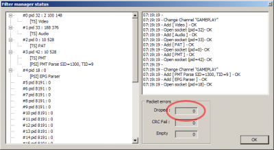

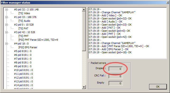

Egor писал(а):
Но у меня эта версия работает не стабильно.
с этого места поподробней
прога падает? какие действия вызывают падение?
какие у тебя параметры линии?
"квадратики" на изображении часто бывают?
запусти в режиме отладки
Код:
"C:\Program Files\ProgDVB\ProgDvbNet.exe" /debug
открой меню Debug -> Filter manager и посмотри на Packet errors
дропы часто сыпятся?

Egor
СообщениеДобавлено: Ср 6-02-08 : 13-44    Заголовок сообщения: Ответить с цитатой
Под нестабильностью я имел ввиду другое. Вот вчера ставил 5.13.01. Повисло окно завершение установки. Закрыл через диспетчер задач. Заменил dll файл, запустил программу. Нету списка каналов, не работает переключение кнопками. Откат на предыдущую версию все поставил на свои места.
Насчет дропов. Случаются, похоже. Иногда происходят кратковременные замирания картинки (но не разноцветные квадраты). Затем может быть либо заикания звука (пробовал декодеры киберлинк и ффдшоу), либо строб изображения (декодер киберлинк). Лечится переключением туда-сюда. Хорошо, хоть не часто.
Параметры у меня не ахти:
Upstream Speed: 576 kbps
Downstream Speed: 7136 kbps
noise margin upstream: 12 db
output power downstream: 19 db
attenuation upstream: 22 db
noise margin downstream: 12 db
output power upstream: 12 db
attenuation downstream: 35 db
Сейчас в режиме отладки, минут 20, дропов 0.
когда начал тестировать ProgDVB, были непонятные падения (иногда просто при переключении канала падал)
в версиях до 5.13 отображалось неправдоподобное количество дропов, а в последней их появления стало совпадать с появлением артефактов на изображении
написал об этом Prog'у и он предположил, что это может стать причиной падений
поэтому попросил про стабильность подробнее написать

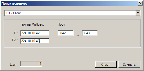

Egor писал(а):
Ты подскажи, как в ручную канал добавлять в список (порядок действий).
Только сканировать, но необязательно весь плейлист, да и сам плейлист необязательно.
Меню Список каналов -> Слепой поиск, ввести диапазон сканирования:
