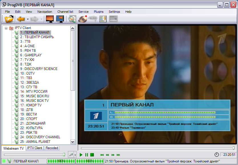

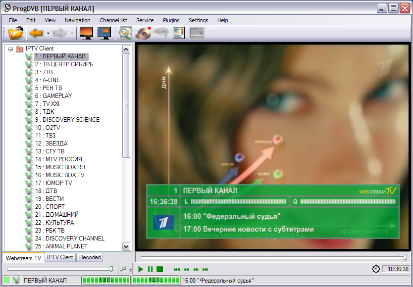

Big Digger
СообщениеДобавлено: Вс 6-04-08 : 23-45    Заголовок сообщения: Ответить с цитатой
Prog писал(а):
> В последней версии проблему со звуком не решил. У меня её нету но
> есть несколько отзывов вроде вашего. На следующей недели попробую по
> другому.
> Зато исправил несколько других вещей и добавил картинки для каналов.
> В iptv когда количество каналов небольшое можно относительно не
> сложно наделать картинок.
> Кой чего тут есть
> http://www.gotview.ru/programs/exUSSRicons64.rar
версия 5.14.3 доступна на soft.sibnet.ru
ChLogos.zip (horn.sinor.ru)
Комплект логотипов каналов Webstream TV (http://lyngsat-logo.com/)
Распаковать файлы в папку C:\Program Files\ProgDVB\ChLogos\
Последний раз редактировалось: Big Digger (Пн 7-04-08 : 16-54), всего редактировалось 1 раз
Big Digger
СообщениеДобавлено: Пн 7-04-08 : 00-22    Заголовок сообщения: Ответить с цитатой
да, мельтешения больше нет Smile
ws.xsosd.zip (horn.sinor.ru)
подправил расположение логотипа

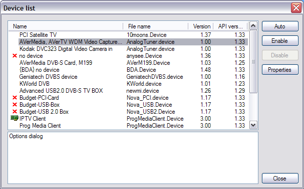

Big Digger
СообщениеДобавлено: Ср 16-04-08 : 14-05    Заголовок сообщения: Ответить с цитатой
Версии 5.14.4/4.90.4 доступны на soft.sibnet.ru. Вроде бы все исправлено Smile
Новый модуль AnalogTuner
Требует MPEG-2 аудио и видео кодеры
1. Скопировать файл AnalogTuner.device из архива в папку C:\Program Files\ProgDVB\Modules\
2. Запустить ProgDVB и перейти в меню Settings -> Device list
3. Выбрать в списке свой тюнер и нажать Enable
Полагаю, после включения надо еще настроить Properties
У меня установлены InterVideo Audio Encoder, InterVideo Video Encoder и InterVideo Multiplexer, но мой тюнер не запускается Sad Возможно по причине того, что звук передается на Line In звуковой карты по кабелю.
Последний раз редактировалось: Big Digger (Ср 16-04-08 : 15-28), всего редактировалось 2 раз(а)

Big Digger
СообщениеДобавлено: Ср 16-04-08 : 15-45    Заголовок сообщения: Ответить с цитатой
BorPas писал(а):
имхо это актуально только для тюнеров с аппаратным МПЕГ2
да пофиг Smile я не расстроен, но потыкать хотелось Smile

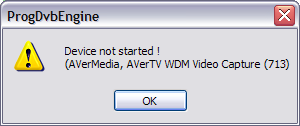

Alex_Bor
СообщениеДобавлено: Ср 16-04-08 : 22-37    Заголовок сообщения: Ответить с цитатой
Установил новую версию. Похоже, все работает без проблем.
А вот с ТВ-тюнером у меня тоже не вышло. No
Устройство (Beholder), вроде, определилось, но не запускается, а при перезагрузке плейера еще и ругается, мол, "Selected audio codec can't render correct stream for Mpeg2Mixer".
По умолчанию стоит Nero MP3 Encoder. Меняю на InterVideo Audio Encoder, в окошечке-то меняется, но при вызове настроек все равно открываются настройки от Nero, а при перезагрузке плейера вновь оказывается выбранным Nero MP3 Encoder.
И, естественно, вышеуказанная ошибка.
На досуге поразбираюсь.
