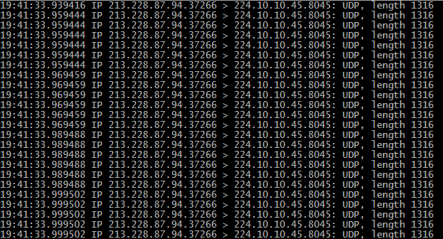

нужно пойти в модем и убрать нафиг VLAN, чтобы iptv шло на все порты, потом поставить какой-нибудь анализатор трафика или снифер или tcpdump для windows на худой конец и последовательно переключая каналы на приставке пропалить их мультикаст адреса уже на интерфейсе компа.

в слепом поиске имхо смысла ноль
tcpdump рулит в общем
Код:
C:\> tcpdump udp and dst net 224.0.0.0 mask 240.0.0.0
вот отсюда понятно что приставка смотрит udp://@224.10.10.45:8045

Математические расчёты показали, что ждать мне слепого поиска 3 месяца 3 дня и 5 лет.
Юзаю tcpdump.
Спасибо.

Заработало!
Огромное спасибо!
