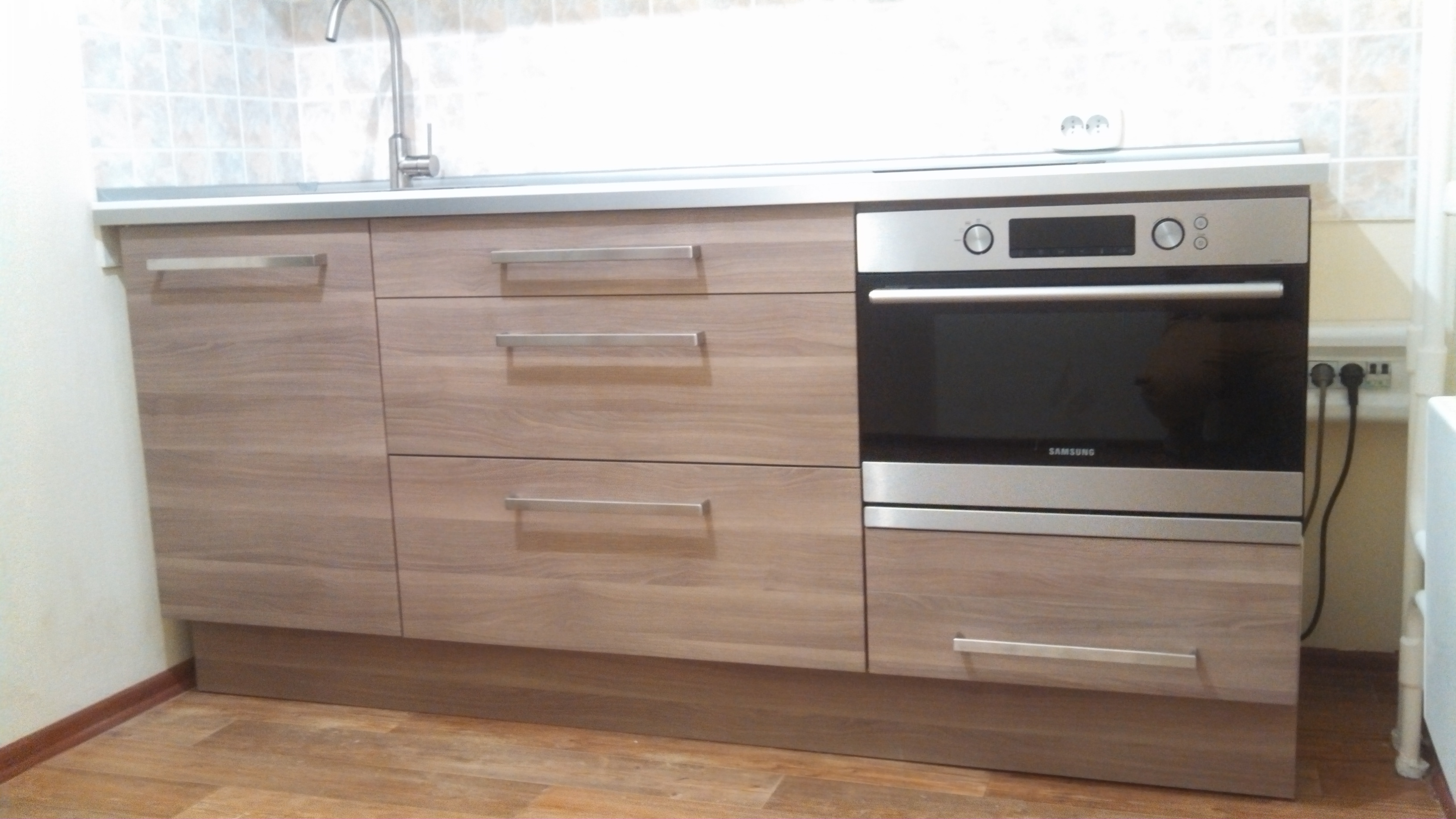

Вот такая кухня получилась. верх шкафы там белое матовое стекло фасад, не фото не влазило, да и там на телефон сплошное белое пятно получалось. все нормально получилось, кроме вырезов в столещнице, я столешнице переворачивал чтобы сколов не было не полотне при выпиливании, в итоге не обратил внимание что полотно лобзика при такой толщине не там идет где нужно с обратной стороны. в общем нужно было на малярном скотче разметку делать и с лицевой стороны выпиливать.

Ну симпатично получилось Respect
Кафель как у меня на кухне ))

линолеум везде. ремонт в квартире был уже. пол не очень ровный, по цоколю даже видно))

он про стену (фартук)Последний раз редактировалось: krasniy-kot (Ср 23-07-14 : 12-06), всего редактировалось 1 раз

Кстати, линолеум тоже похож ))) Таркет же?

он уже настелен был, не знаю как определить)
