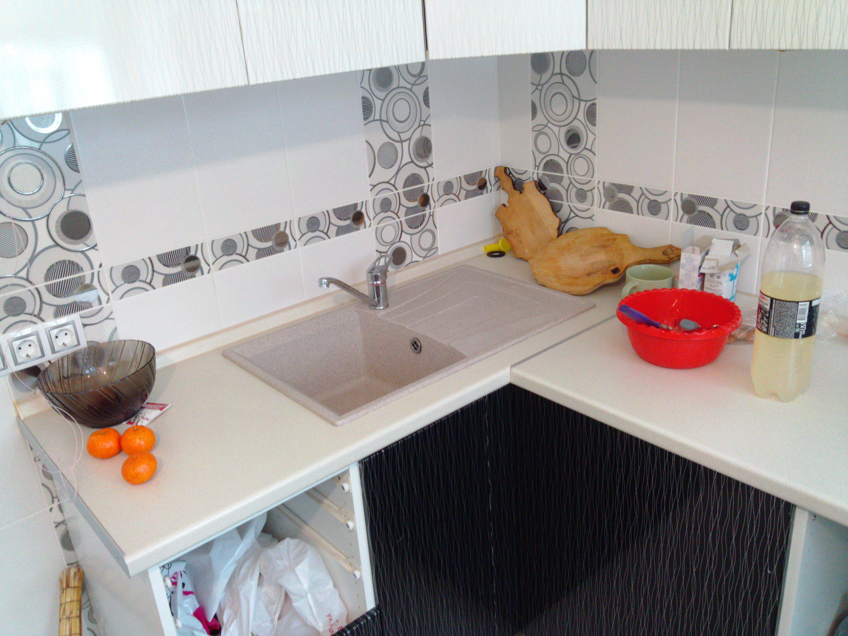

не понял где там у тебя батарея, но её почти всегда можно переделать...
http://www.adslclub.ru/upload/img/2013-11/15-17211656397.jpg
мне около 35 обошлось. ящики еще не доделаны, руки не доходят Sad
правый нижний угол установлена духовка, на фото не попала
у тебя мебели меньше, должно быть около 25тр, при условии что собираешь и монтируешь всё сам.
фасады две недели ждать, но можно прожить и без них первое время.

дрелью пара дырок потом лобзиком. я с размерами промахнулся в меньшую сторону, потом подпиливал пару раз. плита - аналогично.
края среза желательно обработать герметиком (силиконовым, нейтральным) как и все прочие края (например торцы столешницы, опционально все края тумб). из сложного стыковать угол, но ты вроде прямую кухню хочешь.
верхние вешать шкафы на монтажную планку, использовать специальные дюбели (чтоб не отвалились). лично я икеевский крепеж выкинул, планка удобнее.
шкафы выравнивать и стягивать между собой специальными штучками (в икееских идут в комплекте).
если справа идет стояк отопления, я бы брал столешницу от стены до стены а дальше под трубы изобретал вырез. ламитекс кроит столешницы с точностью до миллиметра, только имей ввиду что один конец столешницы "технический", т.е. без покрытия около полутора сантиметров. у меня это в угол ушло, не видно, а у тебя может быть и заметно.
фасады если заказывать в другом месте - то немного отличается расстояние до крепежа. в принципе без разницы, пришурупишь как надо. расстояния/разметку отверстий по документации производителя фуринитуры смотри.
петли сильно советую брать с доводчиком. ящики - тоже, но это дорого.
заранее определись с ящиками и делай разметку под крепеж до сборки тумбы.

да, мойка твоя на фото выше Smile
