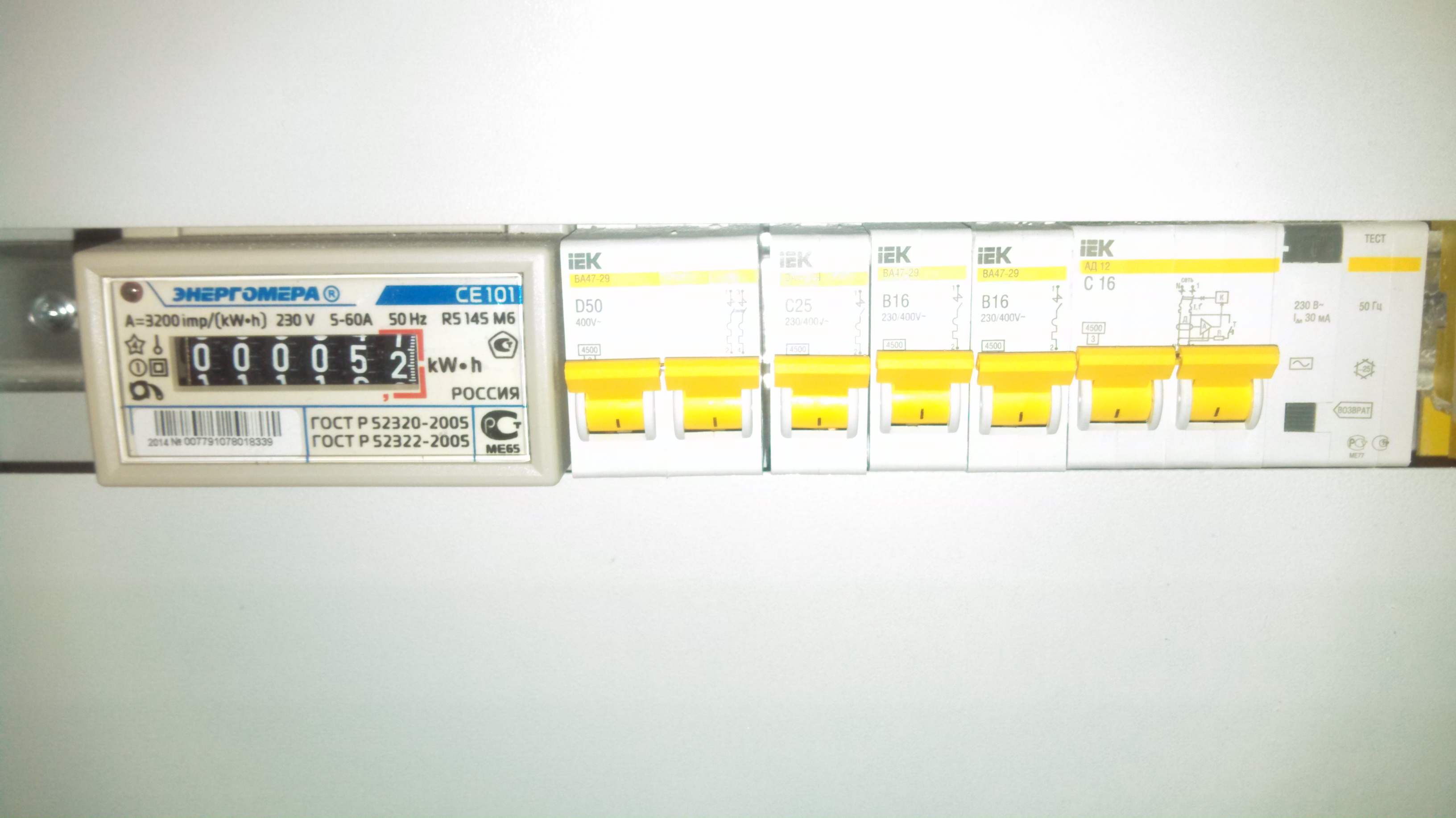

Че-то все сложнее оказалось. Разъем - РШ/ВШ 25А 380В http://russvet.ru/products/1839/147825/ такой.
В щитке автомат на 400V стоит.
на этой стене еще 2 розетки всего обычных и всё.
СообщениеДобавлено: Вт 15-07-14 : 09-53    Заголовок сообщения: Ответить с цитатой
у тебя три фазы заведено в квартиру?
мультиметр есть? потыкай в розетку аккуратно. но тогда бы и счетчик трехфазный был. он трехфазный?
фото щитка многое прояснит.
СообщениеДобавлено: Вт 15-07-14 : 11-48    Заголовок сообщения: Ответить с цитатой
сфотаю сегодня. думаешь там не 380в?

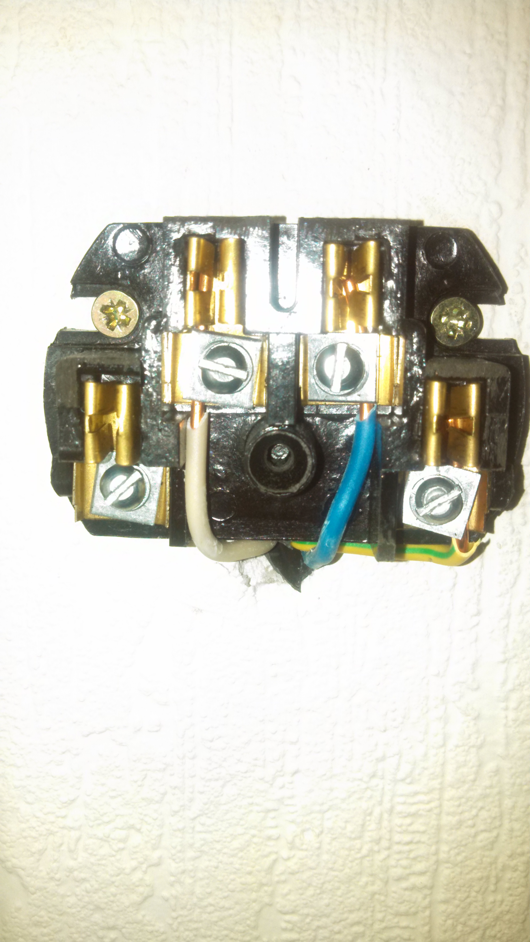

СообщениеДобавлено: Чт 17-07-14 : 10-26    Заголовок сообщения: Ответить с цитатой
В общем оказалось все проще...
обычная 220В
[/img]
На эту розетку C25 автомат идет
думаю как развести теперь это с минимумом скруток и проводов. раскрутил Legrand - там две несвязанных розетки и провода чтобы соеденить при необходимости. корпус полностью весь пластиковый.
видел на 16А там непосредственно где контакты расположены область керамической была.
по идее как woody говорит нужно автоматы поставить, иначе в случае чего розетка плавиться может начать. но это опять же еще доп разрывы в проводах.
