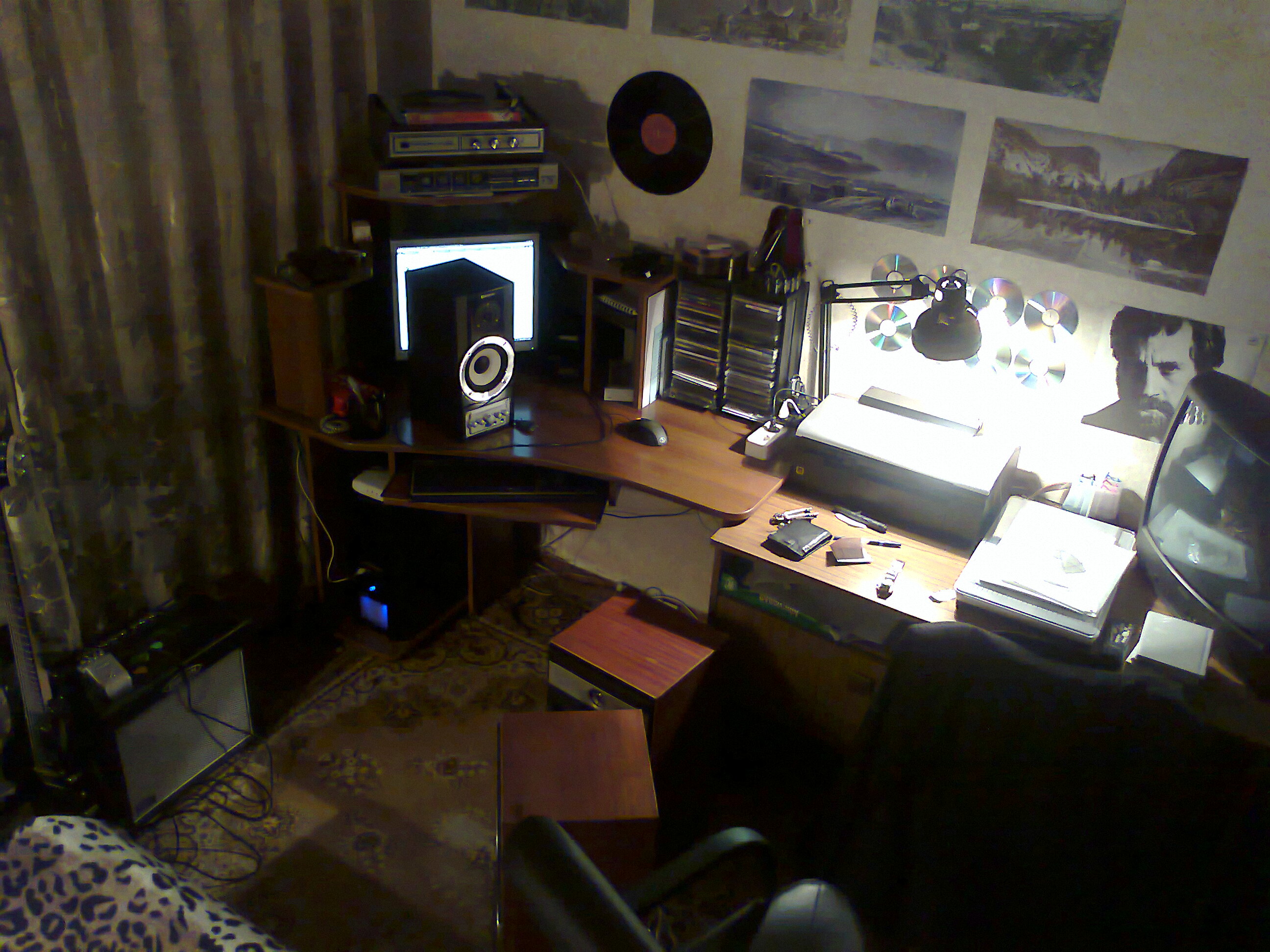

Покажи для начала, куда ты его предполагаешь ставить.
щас зафотаю

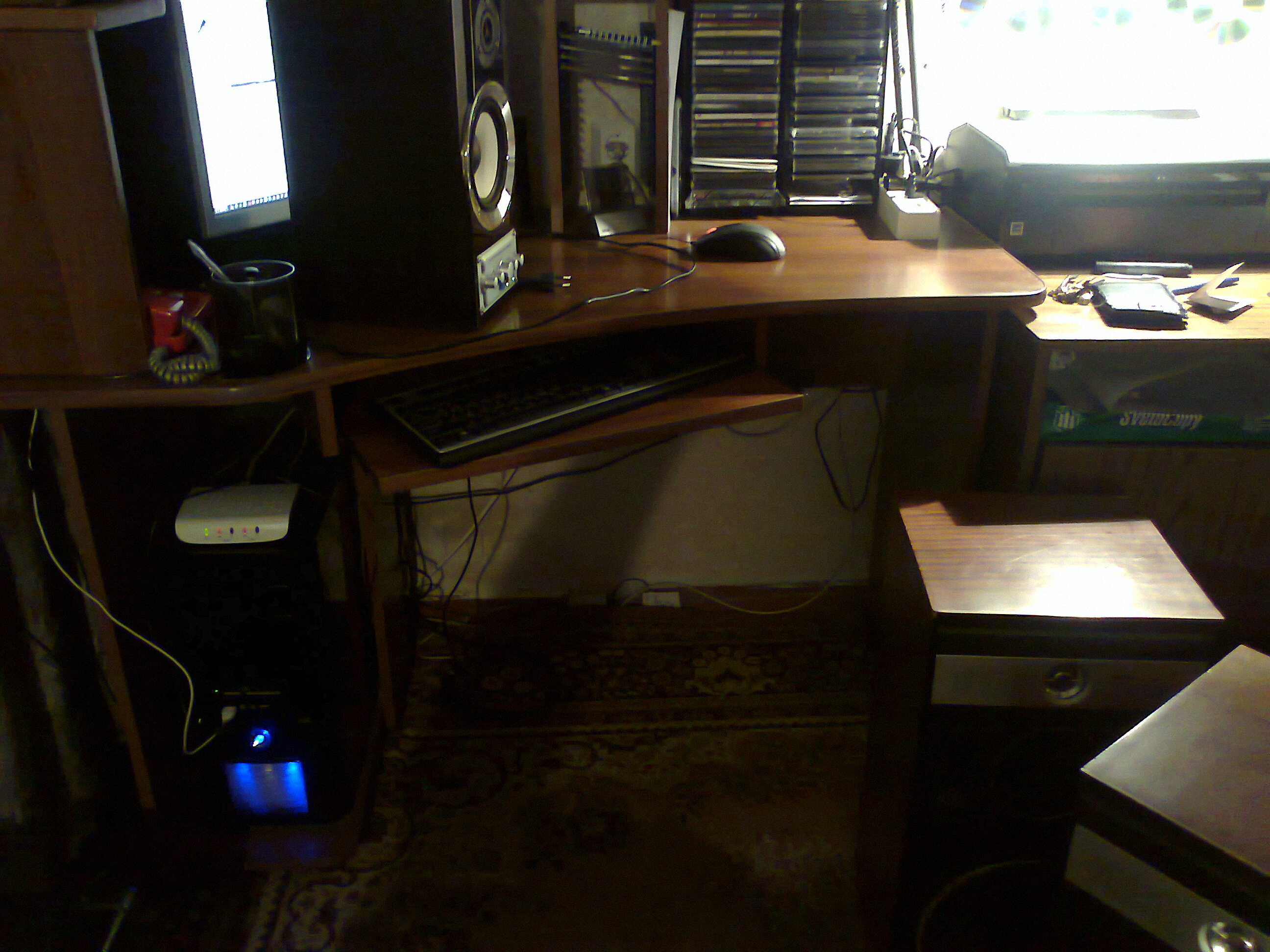

Планирую поставить саб под левый стол
где-нибудь справа под ногами

Саб под соседний стол(где стул с пиджаком) не в угол, и не впритык к стене.
НА шипы(делаются из строительных отвесов)

СообщениеДобавлено: Вт 22-02-11 : 21-36    Заголовок сообщения: Ответить с цитатой
Лучше за окно, или в другую комнату.
