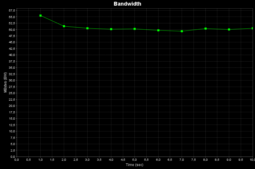

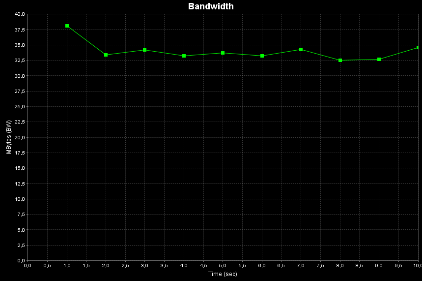

после долгого гугления выяснилось, что проблема кроется в TCP Window Size, который по умолчанию в венде равен 8К
для достижения нормальной скорости необходимо как-то сменить его на 32-64К, но ключи реестра, указанные в статьях почему-то не действуют, скорость так и остаётся, как при 8К, хотя iperf при изменении TCP Window Size c 8 на 64 показывает значительное увеличение скорости
8
64
выше, я думаю, действительно проц уже не вытянет, потому что нагрузка подбирается к максимуму, но 50 было бы за глаза
