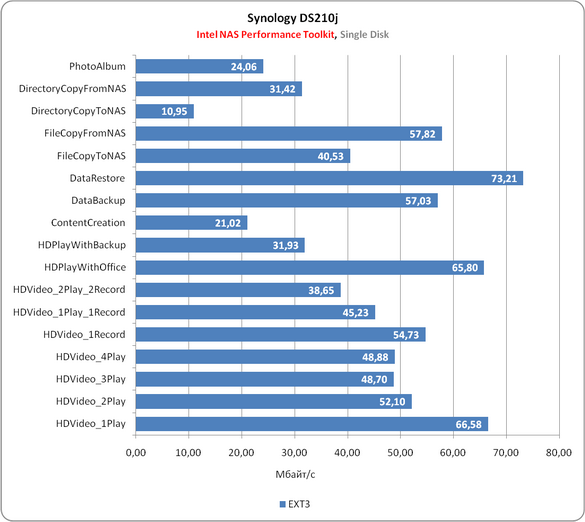

Имхо не в процессоре дело посмотрел какое железо ставят на NAS
Характеристики Synology DS210j
Центральный процессор 800 МГц
Оперативная память 128 Мбайт (DDR800)
http://www.thg.ru/network/synology_ds210j/print.html
