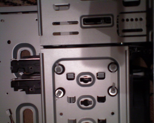

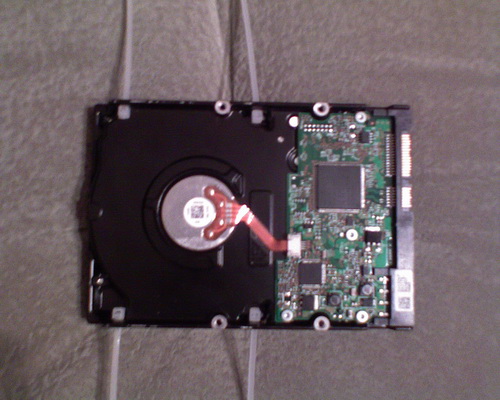

Сделал небольшой моддинг корпуса, убрал все решётки напротив вентиляторов, переделал все отсеки 3-х дюймовые под 5 дюймов, и закрепил жёсткие диски через прокладки резиновые на хомуты, гудение почти исчезло.
Вот так это выглядит примерно:
Хомуты вставляются в стандартные дырки на винтах (если есть сквозные), далее продеваются в дырки посадочных мест на корзине под HDD, ставится резинка, сверху шайба и надевается щащёлкивающаяся часть хомута. Были использованы демпферы от дивидюковых КСМ в качестве резинок.

че-то как-то близко винты висят, не греются?
СообщениеДобавлено: Ср 15-04-09 : 01-30    Заголовок сообщения: Ответить с цитатой
31-36 градусов под обдувом 12см вентеля 800 оборотов.
nic_25
СообщениеДобавлено: Ср 15-04-09 : 08-38    Заголовок сообщения: Ответить с цитатой
Это температура на корпусе. Электронику оно не измеряет... так что лучше разнеси винты поширше, чтобы электроника тоже обдувалась.
И учти, что эти пластикове стяжки со временем (от нескольких месяцев до нескольких лет, а иногда и сразу после покупки) становятся хрупкими и могут сломаться. Так что подстрахуй винты от падения на этот случай...
