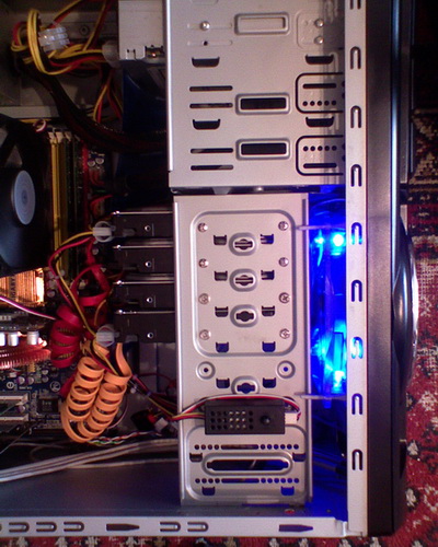

Вот так вот выглядит корзина с винтами:
снизу держится на 2-х заклёпках, сверху просто вставляется слева направо в пазы.

правильно, ложи демпфер. и вместо винтво можешь чем нибудь приклеить резину. эпоксидным клеем например.
Ну или если всё же болты, то может где встречал(думаю может и прикупить где нить можно это). резиновые вставки в виде штангочки, специально что бы излолировать болты от металла. Блин не могу описать Smile
Попробуй сделать как посоветовал djlab... снимаешь корзину, подгибаешь снизу (иначе не влезит) и ставиши снизу и сверху резину по 1 см. Ну или можешь попробовать как я сказал - возими 4 стяжки и подвесь корзину с винтами к верхней корзине (которая для 5.25).

djlab, не сможет он в эту корзину запихнуть винты с резинками - не влезут. Там место тока для винтов в притирку.

Через них думаю можн ои винты прикрепить, но в мою корзину не влезет с любыми прокладками, места в притык.

корзина ведь не цельная? из двух стенок? вынимай одну и и делай корзину чуток шире.

Не разбирал не разу, но помоему цельная, придётся распилить с верху и с низу.
