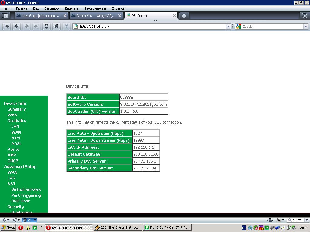

rendy
Ну Вы меня и озадачили. Тему которую вы указали я читал, но мне доп функции оказались не нужны и я не особо следил ,но есть там пост-
АннексМ работает как на оригинальных прошивках, так и на модифицированых. На моей, не очень хорошей и длинной линии, лучше работает с ADSL phy драйвером от USR.
Тем не менее прошился таки до-
ADSL PHY: AnnexA version - A2pB021c.d17m
Нипомогло к сожалению-( up 1023 всего.
Похоже таки тех поддержку надоть дрючить.

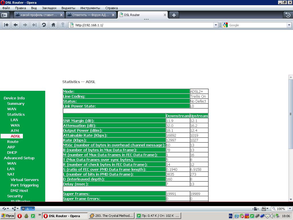

Прошейтесь той прошивкой, на которую идет ссылка со страницы темы, что выше с версией adsl phy и line A2pB023k.d20e. У Broadcom на старых версиях DSP ужасные проблемы совместимости, последние изменения к стандарту также недоступны ввиду старости кода DSP в оригинальных версиях. Если и на этой прошивке после включения Annex M в админке модема линк на нем не поднимется, долбите техподдержку.
GwinWS
СообщениеДобавлено: Сб 13-02-10 : 01-02    Заголовок сообщения: Ответить с цитатой
rendy
Прошил.
bcm96348GW_fs_kernel_3.02L.01.-090602_2330
adsl version 1.0
ADSL PHY: AnnexA version - A2pB023k.d20e

Не посоветуете как именно написать в тех. поддержку? help me
Alex Vortex
СообщениеДобавлено: Сб 13-02-10 : 03-26    Заголовок сообщения: Ответить с цитатой
GwinWS
Примерно так
rendy
СообщениеДобавлено: Сб 13-02-10 : 09-14    Заголовок сообщения: Ответить с цитатой
GwinWS
На глюк статистике в админке не обращайте внимания, статистика telnet отображает реальные данные. Оставляйте заявку в техподдержку на включение Annex M. В зависимости от DSLAM, при включении Annex M необходима смена extline или spectrum-profile, зотя на Alcatel-ях он должен быть включен по умолчанию. Если FAST не нужен,то его лучше отключить и профиль поставить динамический с адаптацией в режиме реального времени. В админке модема на странице выбора модуляций галки поставьте везде, в том числе, "Annex M Enable" и "SRA Enable".
