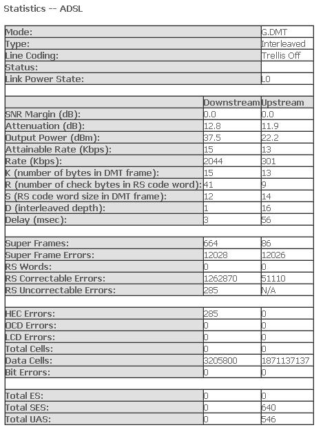

rendy
Привет, что теперь скажите?
http://www.adslclub.ru/upload/img/2008-09/2008-02-09_22-24-47_35919.jpg
sog
СообщениеДобавлено: Вт 2-09-08 : 23-12    Заголовок сообщения: Ответить с цитатой
твой модем серьезно болен
xDriver
СообщениеДобавлено: Вт 2-09-08 : 23-40    Заголовок сообщения: Ответить с цитатой
Вы мне обьясните, как вы это понимаете?
Цифры в правом столбце таблице не соответствуют надписям в левом
rendy
СообщениеДобавлено: Ср 3-09-08 : 00-03    Заголовок сообщения: Ответить с цитатой
xDriver
Да выкинуть этот Интеркросс подальше и купить нормальный модем, или поменять, если жаба душит. Скорость повышать после этого через саппорт, на том, что сейчас, далеко не уедешь. И по новому скрину параметры ужасные.

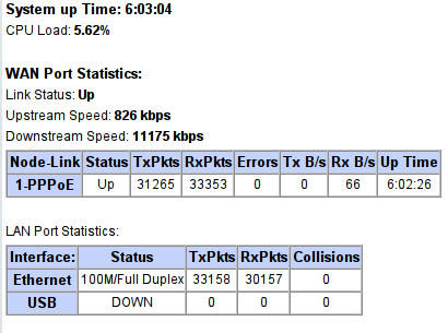

Пользуюсь Zyxel P660RU.Annex B. Статистика модема показывает Upstream speed 826kbps Downstream speed 11175kbps. Диагностика линии- noise margin upstream: 12 db
output power downstream: 21 db
attenuation upstream: 0 db noise margin downstream: 11 db
output power upstream: 12 db
attenuation downstream: 24 db.Параметр SNR Margin отсутствует. Прошу оценить.

Заменил лапшу на витуху, downstream выросла с 8800 до 11000.Вот еще данные:
 Размер файла:  25.09 KB
 Просмотрено:  433 раз(а)

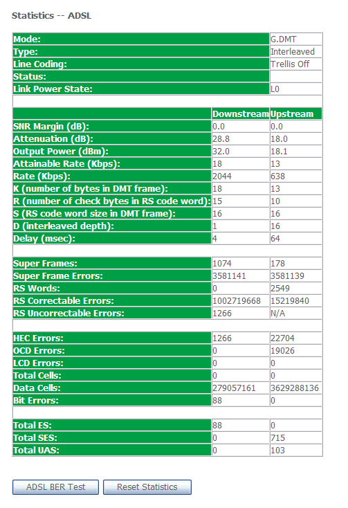

IL_designer
СообщениеДобавлено: Пт 5-09-08 : 01-43    Заголовок сообщения: Ответить с цитатой
неее шняга( значение стали
SNR Margin (dB): 0.0 0.0
Attenuation (dB): 14.9 18.2
