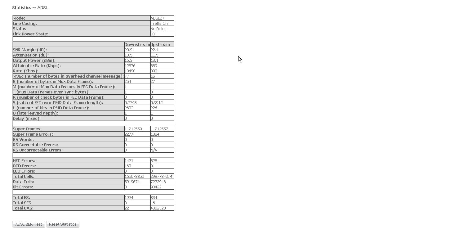

СообщениеДобавлено: Вс 31-08-08 : 14-16    Заголовок сообщения: Ответить с цитатой
rendy
Посоветуй мне по скоростям.
Когда я подключался (1год назад) у меня было вроде Down stream около 18.
каждый раз чуток опускалась. Щас 10 =\.
Как то раз я заказывал поднятие скорости через сайт.
Мне ответил, что у них и так на порту стоит самая высокая скорость.
АННЕКС B у меня.
А как узнать какой у меня профиль? я так понял модуляция ADSL2+ это не профиль?
И чтоб заказать нужную скорость достаточно позвонить в 062 и оператор переключат или только ночью этим займутся (по заявке).
 Размер файла:  108.35 KB
 Просмотрено:  1710 раз(а)
rendy
СообщениеДобавлено: Вс 31-08-08 : 14-32    Заголовок сообщения: Ответить с цитатой
Kosilas
Попробуй подать заявку через help.es-nso.ru. Повышать резерв есть, линия отличная, поэтому, если есть необходимость, то можешь увеличить.
