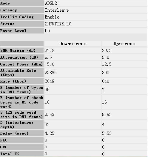

здравствуйте, решил спросить. Вот параметры АДСЛ :
Сейчас тариф 3мбит/с (венера ) с 1 октября будет 5 мбит/с (Планета №5) нужно ли звонить в техподдержку, чтобы изменили какие либо параметры? (хотелось бы немного уменьшить пинг если это возможно, просто у меня ping даже до DNS Servera 32мс, я вот и не знаю, это линия плохая или какие-то параметры менять, тут вроде в теме какой-то фаст упоминается)
Просто как я понял, они ничего сами не поменяют. Где-то месяцев 10 назад, когда переходил c 1 на 3 мбит/с, то первый месяц сидел на 2мбит/с, потому что они не поменяли модуляцию, был G.Lite на 1900кбит/с. Потом позвонил, стало как сейчас. Вот решил заранее спросить, что можно(нужно) поменять.

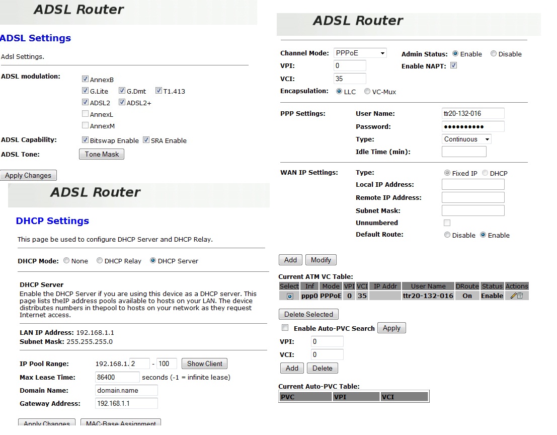

Добрый день:
adsl
У меня проблема с пингом(прыгает нереально от 20 мс до 150мс, помехи какието), началось все с 1 октября как только перешел на другой тариф как я понял они настройки поменяли профиля. В тех.поддержку звонил раза 3 ума не дали, помогите плз с настройками профиля, на скорость мне пофик главное стабильный пинг.
