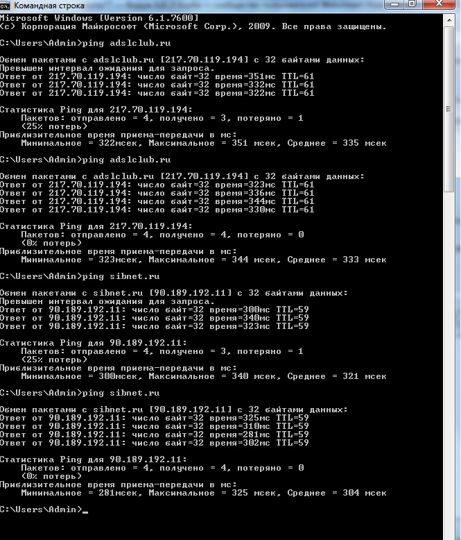

4el Форумчанин
И такой пинг круглосуточно,за всю ночь минут 10 может побудет нормальным и всё. (нормальный это 40-50)
Живу в области.
Лапшу убрал.
Больше не знаю что делать..
Посоветуйте что нибудь) |

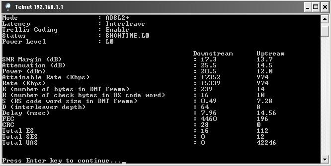

wania_cerep Форумчанин
Такое соединение потянет модуляцию Annex M?[/img] |
Alex Vortex Форумчанин
wania_cerep
По-моему тип модуляции от качества связи как раз-то и не очень зависит. Если модем и порт "потянут" Аннекс М, то без проблем. |

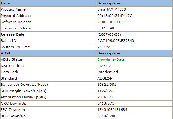

arrsico Форумчанин
на тарифе нептун попросил поднять профиль с 6880/750 до 12000/1000
по дняли до 10966/980...но по факту полная жопа,скорость упала почти в два раза, как на внешку так и внутрисеть...кто знает в чем
причина?

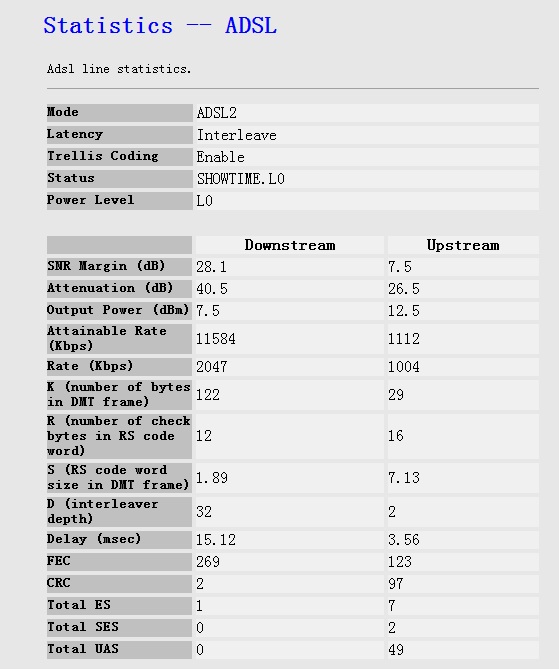

4el Форумчанин
arrsico
статистику dsl линии покажи |
arrsico Форумчанин

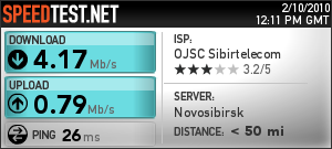

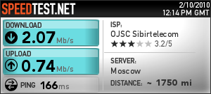

canep Форумчанин
Кстати, о птичках!
У меня тариф "Нептун", до 10 февраля, скачивал файлы с Яндекс-файлов (на narod.ru) со скорости 540 КБ/с, а уж потом, с 11 февраля, скачка упала до 128 КБ/с.
Хотя, тесты на SpeedTest.com выдают цифры равные тарифу.
Вот и спрашивается - что за фигня?
И где можно ещё проверить скачку файлов? |

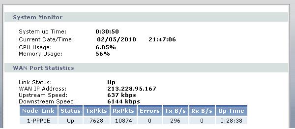

FleXXeR Форумчанин
Хотел бы обратиться к знающим людям...в общем живу в области, сейчас профиль стоит 639/6138kbps(тариф Оптима, т.е ограничителя на внутрисеть нету), модем Acorp 120M(прошивка последняя), Annex B, скорость исправно держит, разрывов нету, параметры линии следующие:
Код: |
Status
Connection Status Connected
Us Rate (Kbps) 639
Ds Rate (Kbps) 6138
US Margin 14
DS Margin 3
Trained Modulation ADSL_2plus
LOS Errors 0
DS Line Attenuation 34
US Line Attenuation 16
Peak Cell Rate 1507 cells per sec
CRC Rx Fast 0
CRC Tx Fast 0
CRC Rx Interleaved 139
CRC Tx Interleaved 0
Path Mode Interleaved
DSL Statistics
Near End F4 Loop Back Count 0
Near End F5 Loop Back Count 0 |
Хотел бы спросить, есть ли смысл с такой линией переходить на более высокий профиль? заранее спасибо |
PUHH Форумчанин
FleXXeR
- а как он вообще коннектица при таком сигнал/шуме ?  |
rendy Гуру
4el
Отвечал в теме про Huawei.
arrsico
Ну так проблема может быть не на уровне профиля, у на уровне загруженности каналов/шейпера. Хотя CRC попытаться уменьшить средствами модема, воспользовавшись поиском по теме, не помешает.
FleXXeR
Подключитесь к модему с помощью telnet и выполните
# cat /proc/avalanche/avsar_modem_stats
# cat /proc/avalanche/avsar_bit_allocation_table
результат сюда. Какова схема подключения, сколько времени модем в эксплуатации, состояние кабеля от модема до щитка/посторонние устройства/конденсаторы/сигналка/схема подключения?
PUHH
А что тут такого? SNR Margin - всего лишь превышение, стабильность во многом определяется конфигурацией профиля, а качество связи - стабильностью соединения и числом ошибок за единицу времени. При красивых значениях SNR Margin соединение может падать по нескольку раз в час при поверхностной конфигурации профиля, также, как и работать стабильно при низких его значениях, так что значения SNR - далеко не единственный показатель. Если при меньших значениях SNR Margin работает стабильно, без разрывов и с приемлемым числом ошибок, то ничего страшного в низком значении SNR Margin нет. Одна из конфигураций динамического профиля как раз 6-0-31 (target-min-max SNR Margin) 9-3 (upshift/downshift SNR Margin), upshift/downshift time_min 10 сек. Достижение стабильности - за счёт изменения INP_min_delay_max, PSD и т.д. |

far-end CRC error fast: 0
far-end CRC error interleaved: 75
far-end HEC error fast: 0
far-end HEC error interleaved: 0
ADSL uptime 6:25:50
P660RT2> w ad chandata
DSL standard: ADSL2+ Mode
near-end bit rate: 15338 kbps
far-end bit rate: 2087 kbps
P660RT2> w dmt2 show cmsg1
C-MSG1
TARSNRMds = 120 dB
MINSNRMds = 0 dB
MAXSNRMds = 511 dB (Excess margin need not to be minimized)
RA-MODEds = 2 (RATE ADAPTIVE AT INIT)
PM-MODEds = 1 0 (L2 is allowed) (L3 not allowed)
RA-USNRMds = 0 dB
RA-UTIMEds = 0 sec
RA-DSNRMds = 0 dB
RA-DTIMEds = 0 sec
BIMAXds = 15 bit
EXTGIds = 0 dB
CA-MEDLEYus = 6144 symbols(min)
Reserved1 = 0 (Should be 0)
P660RT2> w dmt2 show rparams
%%%Check Table 7-19 Constraint
Valid M[0]=1
Valid T[0]=3
Valid R[0]=16
Valid D[0]=64
Valid L[0]= 4097
Valid S[0]= 0.49
Valid OR[0]= 21.42 kbits/sec
Valid Delay[0]= 8.00
Valid msg[0]= 18.43 kbits/sec
Invalid net_data_rate[0]= 3834.57 bits/sym(min=625, max=2125)
Valid Per[0]= 16.05 ms
Valid INP[0]= 0.99
P660RT2> w dmt2 show cparams
Valid M[0]=8
Valid T[0]=8
Valid R[0]=8
Valid D[0]=8
Valid L[0]= 543
Valid S[0]= 3.41
Valid OR[0]= 9.36 kbits/sec
Valid Delay[0]= 7.00
Valid msg[0]= 6.40 kbits/sec
Invalid net_data_rate[0]= 521.93 bits/sym(min=625, max=2125)
Valid Per[0]= 16.23 ms
Valid INP[0]= 0.47
Какой максимальный профиль можно поставить? |
