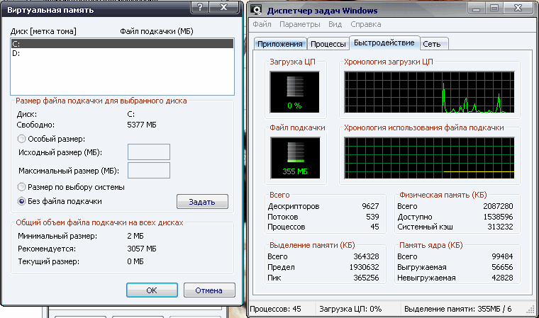

Вообще отключил подкачку и перезагрузился - всё равно подкачку раздувает до 700+ метров. Хотя, на вид, система побыстрее работает - Вижуал меньше тормозит, Винда грузится быстрее. Но прирост не значительный. Вобщем, я даже не знаю, как к этому относится. Может, не обращать внимания на показания Диспетчера Задачь о файле подкачки (типа, он врёт)? А ещё слышал, что ХР специально так спроектирована, чтобы как можно больше свопить оперативки, ибо, когда она выпускалась, то опера была дорогой, а ХР её много, по старым меркам, требовала.
Надо как-то действеннее отключать подкачку - через реестр, чтоли?

СообщениеДобавлено: Вс 24-08-08 : 02-02    Заголовок сообщения: Ответить с цитатой
Wadia
Из твоего "набора" поставил антисвоп. Результат (хотя, нуль в подкачке можно было сделать и просто в параметрах быстродействия указав):
В топку Диспетчер Задачь! Mad
