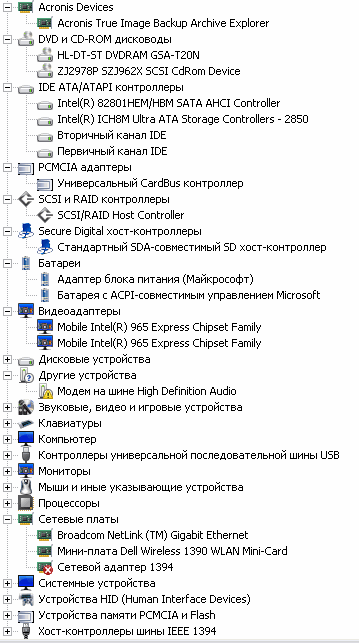

Надо сначала в винде удалить драйвер контроллера, перезагрузится и при перезагрузке сменить режим в БИОСе. Как конкретно убить драйвер - ищи в инете.
Я так понимаю, драйвер можно в диспетчере устройств удалить (не вручную же по папках шарится и удалять файл)? Но у меня там шесть разных контроллеров для IDE ATA/ATAPI:
трёхпортовый для САТА,
для УАТА,
и по два для первичного и вторичного каналов ИДЕ.
Чего удалять? Для УАТА? И потом грузиться и в биосе менять на AHCI и пережгружаться?

Чего удалять?
вестимо. Но лучше посмотри в интернете (давно б уже посмотрел да сделал).
для УАТА
- это высокоскоростное расширение PATA, то бишь IDE. И его тебе трогать всяко не нужно.

Я ступил. Этот САТА контроллер обратно совместим с ИДЕ и может работать, поэтому, с ИДЕ драйвером. А я думал, что под ИДЕ контроллером запустился. Понятно теперь, почему надо драйвер для контроллера САТА удалять.
Только не понятно, почему у меня определяются в диспетчере устройств ещё и контроллеры ИДЕ? У меня же их не должно быть физически (котроллер - это же что-то типа микросхемы на мат. плате?). Может, это из-за того, что я при установке Винды выбрал ставить весь пакет драйверов, что мне эта сборка предлагала? Вобщем, я не знаю.
Все эти дрова, контроллеры... Я, просто, раньше об этом понятия толком не имел, а сейчас, вот, приходится разбираться.
И в Инете и смотрел, да только пока не нашёл толком по своей проблеме. Ещё гляну...

Ладно, а такой вопрос: если я из запущенной Винды удалю драйвер ИДЕ (или AHCI там) контроллера САТА, то как диск-то будет работать? Хотя бы даже до того момента, как я систему перезагружу?

До того как перезагрузишь драйвер не удалится. Он в оперативке ж висит, так что драйвер удалится типа когда винда отключится Smile

Я удалил драйвер для трёхпортового САТА контроллера и перезагрузился, установив в биосе режим работы контроллера AHCI. Винда ещё до своей загрузки выдала синий экран. Тогда я перезагрузился, выставив в биосе обратно режим работы ИДЕ - Винда загрузилась, найдя мой хард, и я поставил драйвер для него.
Вобщем, не вышло ничего из простого удаления и перезагрузки со сменой режима работы. Sad Буду Винду убивать и ставить по-новому в режиме AHCI...

Глянул в Диспетчер Устройств на ноуте, а там нет сведений про оперативку:
Как такое может быть? Ладно, глянул в Сандре, а там тоже оперативка не отображается, как отдельное устройство. Только в конфиге материнской платы о ней более подробно:
Я там таких сведений никогда не видел ни на одном компе.Похоже про оперативку их там и не бывает.
