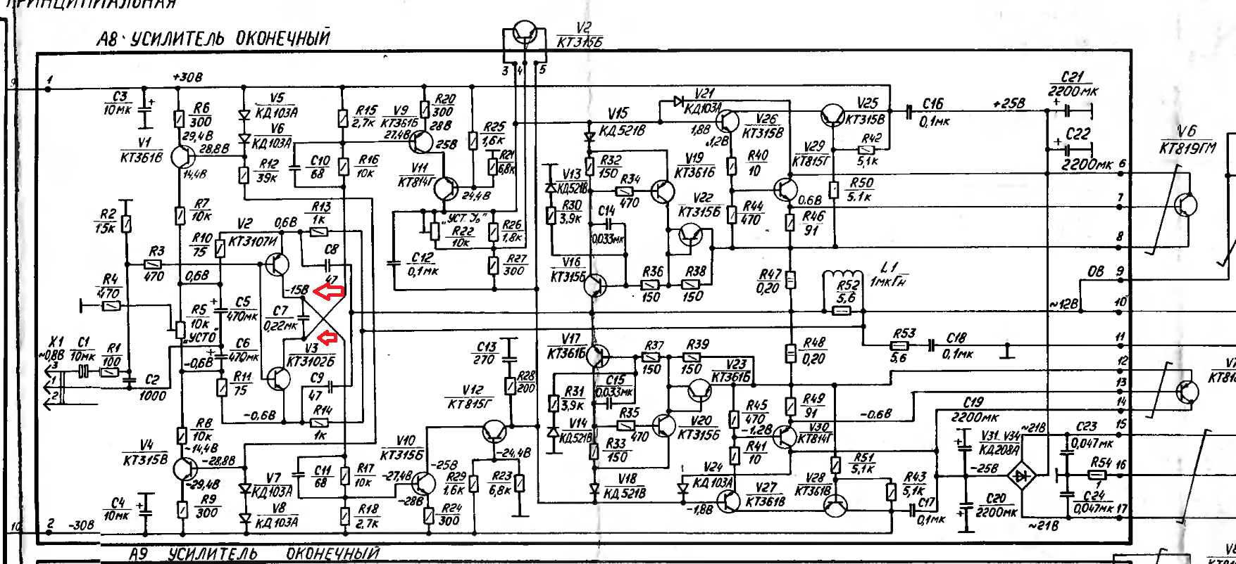

Возникло 2 вопроса, смотрим картинку, на v2 и v3 на коллекторе вместо 15 вольт у меня 30 вольт, от куда дует ветер понять не могу, R16 и R17 в норме, какая то беда, дороги все просмотрел, не могу понять где косяк, из за этого усилитель не поет 1 канал, то есть 2 одинаковые платы, на 1 все нормально там, а тут прям беда, резисторы проверил кажут нормально. Красные стрелки там должно быть 15-17 а у меня там 30 вольт.

Питание то двуполярное, потому надо мерить с общей точки, если с массой всё нормально, то предварительные наверное крякнули или оконечные, или там ищи причину
СообщениеДобавлено: Вс 24-07-16 : 17-39    Заголовок сообщения: Ответить с цитатой
ну или замерь на этих 3102 и3107 на эммитерах, там должно быть +- 0,6, если другое то иди по цепочке и замеряй напругу
СообщениеДобавлено: Вс 24-07-16 : 18-17    Заголовок сообщения: Ответить с цитатой
там 6 вольт, убрал r16 и c10 питание стало там в норме но усь в защиту встает и не выходит, заменил Р16 толку мало, С10 менять? не пойму, питание приходит через Р16 и С10 и через Р17 и С11. Я как понимаю понижает его С10 чтоли?
В пня вьезжаю полностью. Выходники в норме, давно уже проверены. буду меня С10. больше там менять не чего.

да не, транзисторы проверяй
через них идёт сигнал на усилитель, поставь их обратно. проверяй предоконечные транзисторы и потом все подряд транзисторы, и посмотри, термокоменсатор не оторвался ли случайно (V2) Он там к радиатору приклеивается
СообщениеДобавлено: Пн 25-07-16 : 04-30    Заголовок сообщения: Ответить с цитатой
Геморой был в v1,v2,v3,v4. Там вместо 361 стоял развернутый 315. ну и буковки не те, но проблема до конца не ушла, все равно еще уходит в перегрузку но уже почти на полной громкости, 0 установлен , и играет чуть тише правого. Ну и еще там найдены транзисторы впаяные чудо умельцем не понять какие. Ну там до разберемся,
