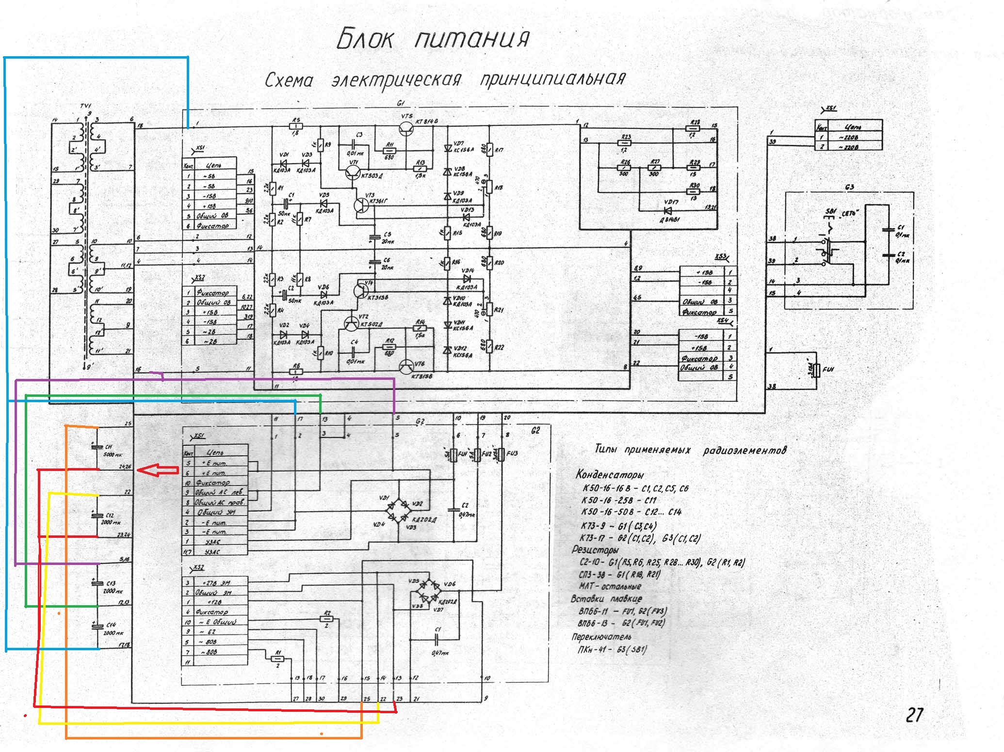

Приобрел себе магнитофон санда 012, http://koviryaka.narod.ru/album_shem.html
альбом схем,
Ну и опишу что и как, видимо кто то когда то начал делать магнитофону профилактику по замене электролитов, но не доделал, 4 кондесатора не установил, на проводах видимо были кембрики чего куда с номерами все потерялось и бросили, я так думаю, и в таком виде он попал ко мне, и начал я установку этих электролитов, на схеме С 11, у него на минус 26 точка провод, от куда он туда должен приходить так и не понял не нашел, остальное впаял как показано на схеме сейчас, а 26 получился 1 свободный провод нырнувший к трансформатору но долезть туда очень сложно нужно разобрать весь магнитофон что б туда попасть, а это сложно, ну и да ладно припаял я его к точкам 26 и перемычка между минусами 24 точка между С11 и С 12, ну и пошла сборка, и запуск магнитофона, собрал включил и первое чуда не один конденсатор не взорвался стоит работает уже долго все холодное и все вроде в норме,
Но есть косяк, на линейном выходе все нормально со звуком без каких либо искажений, а вот во встроенном усилители при включение любого режима перемотка воспроизведение и так далее стоит гул фон непонятного происхождения, и появляется он именно когда включаешь какой то режим перемотка или воспроизведение в покое все спокойно,
вот и думаю что установив эти конденсаторы я где то не правильно сделал разводку от плат стабилизатора и выпрямителя к конденсаторам,
Знатоки глянте где я накосячил? где питание движков впендюрил вместе со звуком, и точку 26 от куда она должна быть реально так и не нашёл на схеме, получилось что просто неизвестный провод туда прелепил,

СообщениеДобавлено: Ср 18-05-16 : 21-17    Заголовок сообщения: Ответить с цитатой
ну на С12 23 провод он внизу рядом с жёлтым который на 22 так его красным фломастером на 23 надо
СообщениеДобавлено: Ср 18-05-16 : 21-22    Заголовок сообщения: Ответить с цитатой
ну, 26 идёт на 24, 23 и дальше на колодке читаем Общий провод.
